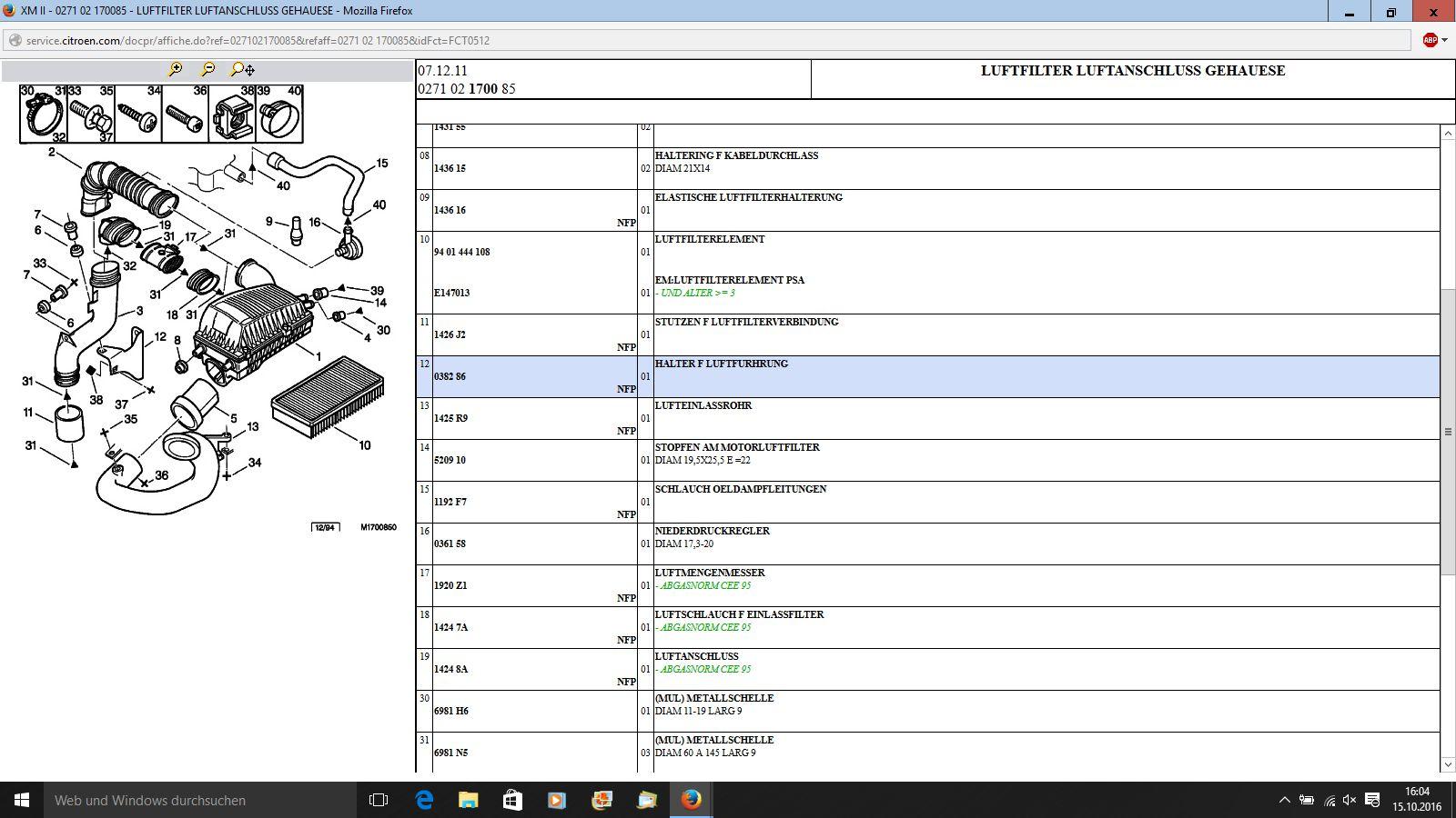

15. Oktober 201610 J. Hallo Carsten, hier mal das Explösionsbild vom Lufi. : Hoffe, es hilft Dir weiter.
15. Oktober 201610 J. Ersteller Hallo Bernd, nicht ganz, meiner sieht etwas anders aus. Der Schlauch geht mit einem zweiten parallel an die Spritzwand vorne unter der Plastikschiene und das Ende dass sich löst endet auf dem Schacht neben dem Luftfilter . Ich mach morgen mal ein Bild. Gruß Carsten Vielleicht hat ja jemand einen 2.5er der mir ein Bild zum Vergleich schicken kann.
