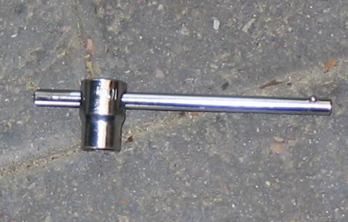

Ich habe eine 10-er Nuss (1/4") flach geschliffen und mit einer Bohrung versehen, durch die ich dann eine Stange stecken kann. Damit klappt der Wechsel auch prima. Moment, da hatte ich doch ein Bild von... Ah, da:
Okay, das ist gut nachvollziehbar - solche Nüsse mit Öffnungen an beiden Seiten gibt es sogar im Baumarkt zu kaufen.
Genau so sieht mein "Spezialwerkzeug" auch aus :)
