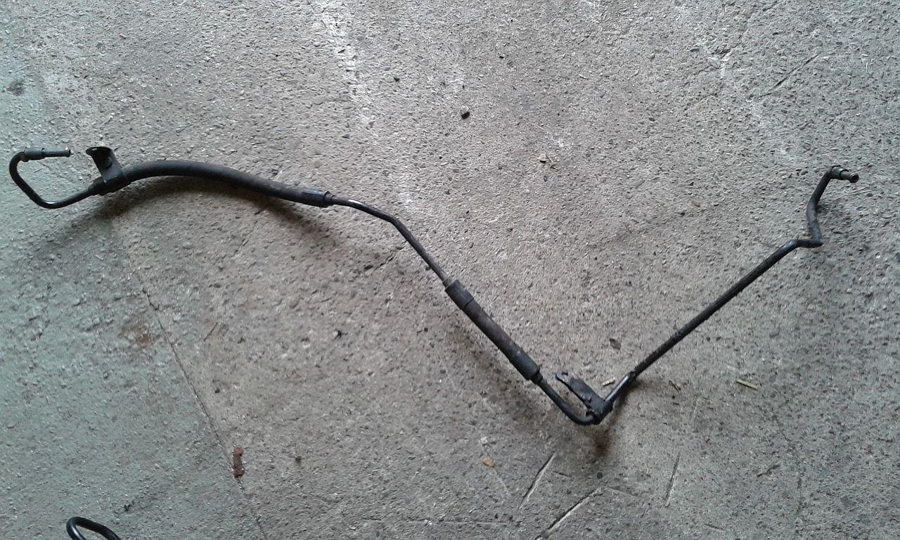

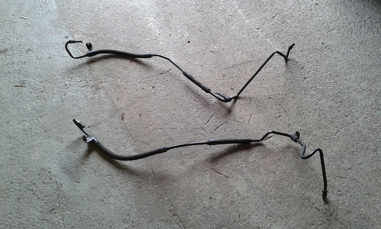

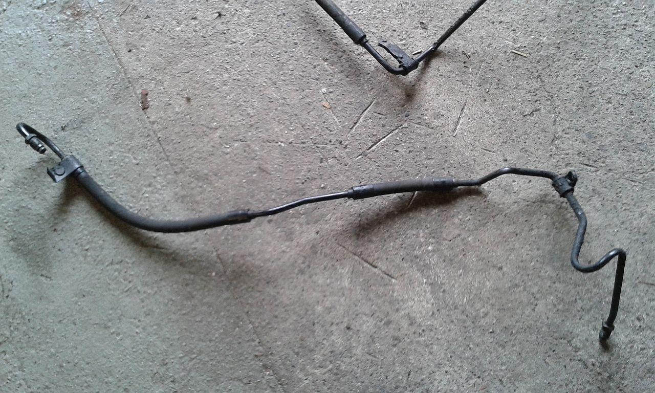

Hallo Boris,
hab 2 so ähnliche Leitungen gefunden und fotografiert. Schau es Dir an. Eine davon ging nach rechts hinten zum Federzylinder, die andere müsste die sein, die Du brauchst.

Hab Dir mal eine PN geschrieben. Danke für Deine Mühe (hat sich aber wie oben geschrieben vorerst erledigt).
