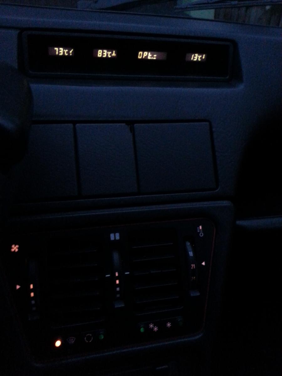

Statt der Uhrzeit habe ich die Anzeige "Opt.="
Ohne Uhr hat mich bisher nie gestört. Aber interessehalber hätte ich gerne gewusst, was die Anzeige "Opt.=" genau bedeutet? Soll irgendwas mit Kat und der optimalen Einstellung zu tun haben.
Kann hier evtl. irgendwo auf Uhrzeit umgestellt werden? Ich kann mir nicht vorstellen, dass 1988 ein Oberklassewagen ohne Uhr verkauft wurde.
Wer weiss dass? Habe leider keine Bedienungsanleitung zum Nachsehen.

das ist der Bordcomputer. Hinter einer der Klappen verbirgt sich die Tastatur dazu.
Ganz rechts
Danke sehr, dann sehe ich da mal nach. Habe den Computer noch nie benutzt.

Achtung- nicht einfach drauf losdrücken bei der Tastatur- dort ist nicht nur der Bordcomputer, sondern auch die Diebstahlsperre. Diese unterbricht die Zündung mit einen Code den man eingibt. Besitzt du die Betriebsanleitung davon ? Meinem Bekannten ist dies passiert und er hat wochenlang versucht den Wagen zu starten , weil er einfach mal an den Tasten rumgespielt hatte.Sylvester
So weit ich mich erinnere gibt es entweder den Bordcomputer ODER die Wegfahrsperre. Da war nur der Einbauort identisch, ansonsten sehen die Tastaturen schon sehr unterschiedlich aus.
habe leider keine Betriebsanleitung für den CX-Bordcomputer, nur eine für den BX-BC. Da muss ich heute abend mal vergleichen, ob da irgendwas identisch ist.
Die BC vom BX und CX sind so weit ich weiß gleich. Die Anzeige OPT= erscheint beim BX auch wenn die Stromversorgung unterbrochen war.
