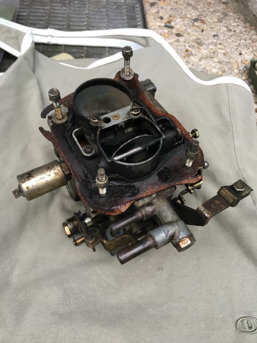

1. November 201610 J. Hallo, ich plane für den Winter eine Revision meines Solex 18B331 Vergasers für meinen CX 20 BJ '84 durchführen zu lassen. Problem ist die ausgeschlagene Drosselklappenwelle mit allem was dazu gehört (Falschluft, Bezintröpfeln, Ruckeln .... etc.) - alles noch nicht so ganz schlimm, aber eben auch nicht ganz schön ;-) Ich habe auf der Messe in Essen 2 Firmen kennengelernt, die auf so etwas spezialisiert sind - das sind: a Hans Küppers www.carservice-kueppers.de aus Linnich und b BOB-Vergaser-Service www.vergaserbob.de aus Kassel hat jemand Erfahrung mit einer der Firmen? Billig ist das Ganze ja nicht nicht - ich rechne so mit +- 500 € .... Viele Grüße, Volker

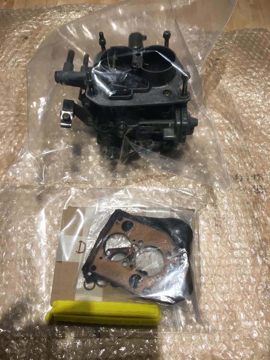

5. Januar 20179 J. Ersteller so, heute kam das päckchen zurück, gereinigt (ultraschall), "gebuchst und welliert" (bedeutet die welle des ersten registers mit buchse für die drosselklappenwelle im gehäuse versehen), neuer dichtungssatz - kosten: ca. 400€. werde berichten wie er läuft !

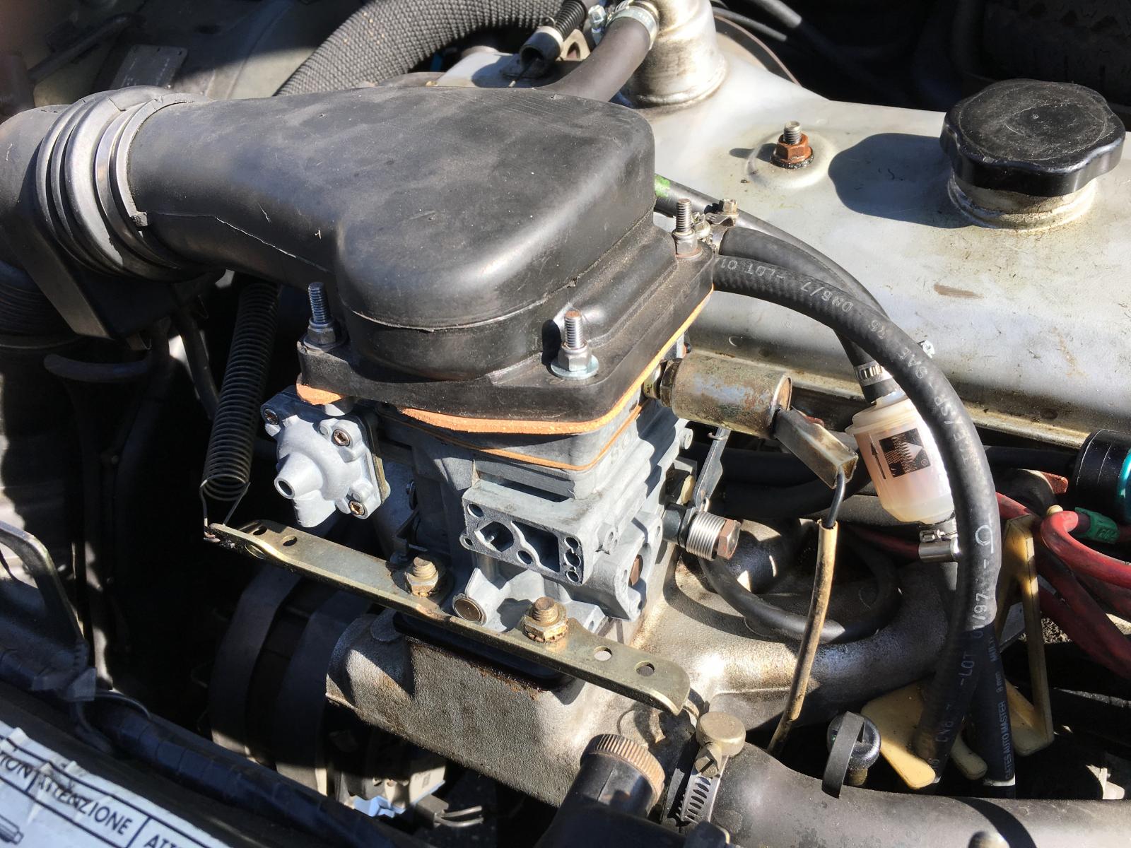

25. März 20179 J. Ersteller Am 5.1.2017 at 19:47 , vb cx20tre sagte: so, heute kam das päckchen zurück, gereinigt (ultraschall), "gebuchst und welliert" (bedeutet die welle des ersten registers mit buchse für die drosselklappenwelle im gehäuse versehen), neuer dichtungssatz - kosten: ca. 400€. werde berichten wie er läuft ! so, heute das erste mal gestartet - nach etwas orgeln, sprang er einwandfrei an (grundeinstellung scheint zu passen) und: kein ruckeln beim gasgeben mehr! nächste woche noch zum feintuning (co) in die werkstatt. fazit: die aktion hat sich gelohnt und ist auch von einem nichtschrauber wie mir machbar! gruß, volker
