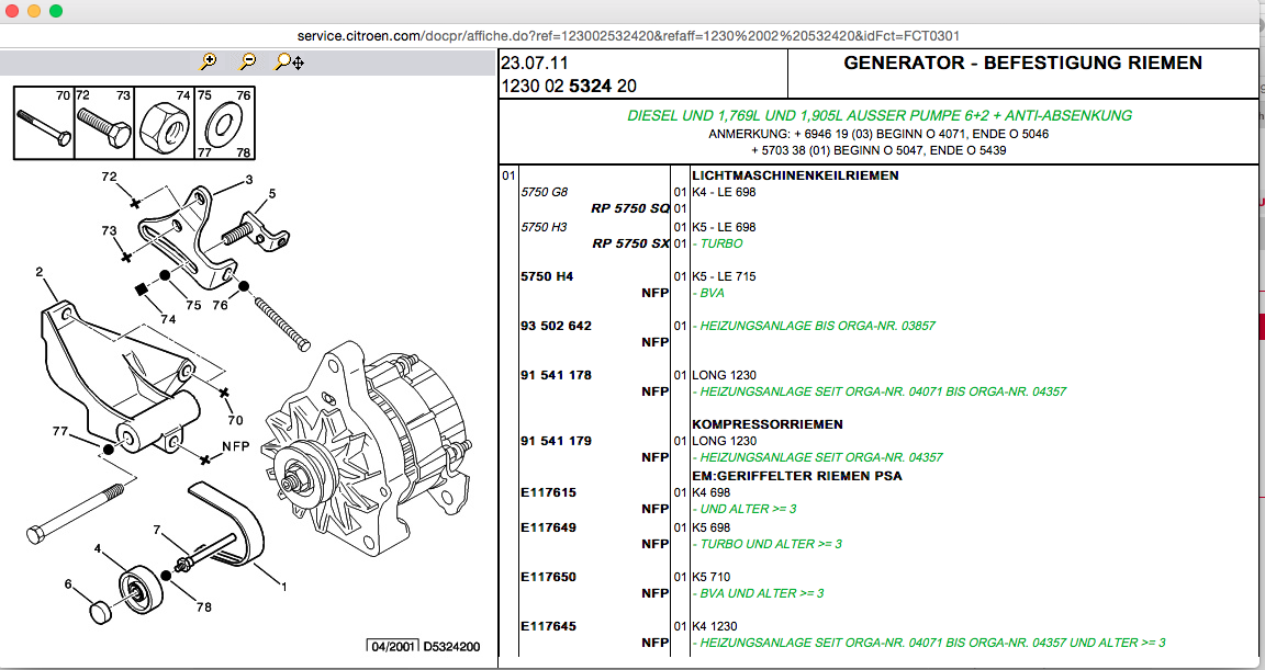

Könnte mir jemand sagen, ob bei meiner Lima "nur" eine Schraube fehlt oder ggf. noch ein Halter erneuert werden muss? Der obere Halter ist vorhanden, es geht mir nur um die Befestigung am unteren Teil der Lichtmaschine.
 Aus irgendeinem Grunde habe ich das mal vor etlichen Jahren abgebaut und nun weiß ich nicht mehr, wie das zusammen gehört. Ich würde mich freilich auch über ein Vergleichsfoto oder ne Zeichnung freuen.
Freue mich über Nachricht....
C.
erste Sahne!!
1000 Danke!!
