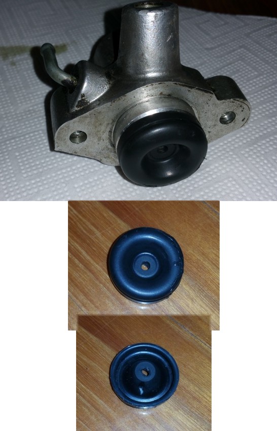

Hallo zusammen,
ich habe nun am zweiten XM V6 mit Diravilenkung ein Dichtigkeitsproblem am Ventil unter der "Diravikugel".
Auf der Oberseite des Ventils unter der Kugel ist eine "Gummimembrane" (siehe Bilder im Link), die eingerissen ist.
Das Gemeine ist, dass die Risse nicht wirklich sichtbar sind und das LHM-Öl aus dem Ventil in die Kugel steigt
und dort zwischen der Verschraubung raustropft.
Bei der Durchsicht der Teileliste von XM 1 und XM 2, habe ich immer nur die komplette "Reglereinheit" mit
der Teilenummer 96043756 gefunden, doch keine Angaben zu dem einzelnen Ventil und dessen Dichtungen etc.
Weiß jemand von Euch, ob es diese "Gummimembrane" als "Ersatzteil" gibt oder was man zur Abdichtung des
oberen Ventilteils sonst noch verwenden kann?
Auch würde mich interessieren, ob jemand von Euch schon mal das Ventil selber abgedichtet hat und welche
Dichtungen dafür verwendet werden können.
Schwebende Grüße, Robert

Auch meiner steht seit heute deswegen
-->klick zum Bild
wer kann damit dienen???
Bearbeitet ( von Mario)

Hatte heute nur schnell das Ding abgezogen und nach der Membran geschaut, ohne Ausbau.
Gruß  Mario

meine Holde will mal auf Arbeit in deren Katalogen suchen, da gibt es wenigstens Maßangaben.
Wir brauchen Außendurchmesser 30mm
Innedurchmesser Wulst 26mm
Stiftloch 2mm
Bund tiefe etwa 8mm

Weißt du noch wie viele Distanzbleche Du zwischen Ventil und Fliehkraftregler hattest?
Bei mir war es eines, beim Ersatz von Martin waren zwei dabei.
Im Prinzip verändert man ja damit (Abstand) den Eingriffspunkt des Fliehkraftreglers.
Gruß  Mario
Guten Morgen Mario,
unter dem Fliehkraftregler ist nur ein Distanzblech, habe drei V6 mit Diravi und bei jedem ist nur eins verbaut.
Schönen Tag, Robert
Die Distanzbleche legen den Druck fest, mit dem der Kolben auf die Herzscheibe drückt (Widerstand beim Auslenken).
Das ist der Ausgleich der Federtoleranz.
Die Lenkung wird immer 'amerikanischer', je mehr Scheiben dazwischen gepackt werden.
Hier kann / darf jeder selber 'tunen'.
Lecköl im Rücklauf ist leider nicht eine Frage der Membran oder Dichtung der Stopfen.
Lecköl ist Verschleiß des Schiebers / Gehäuses - und da sind sehr, sehr, sehr......... viele Fliehkraftregler modelübergreifend (was Wunder: 1 Konstruktion) betroffen.
