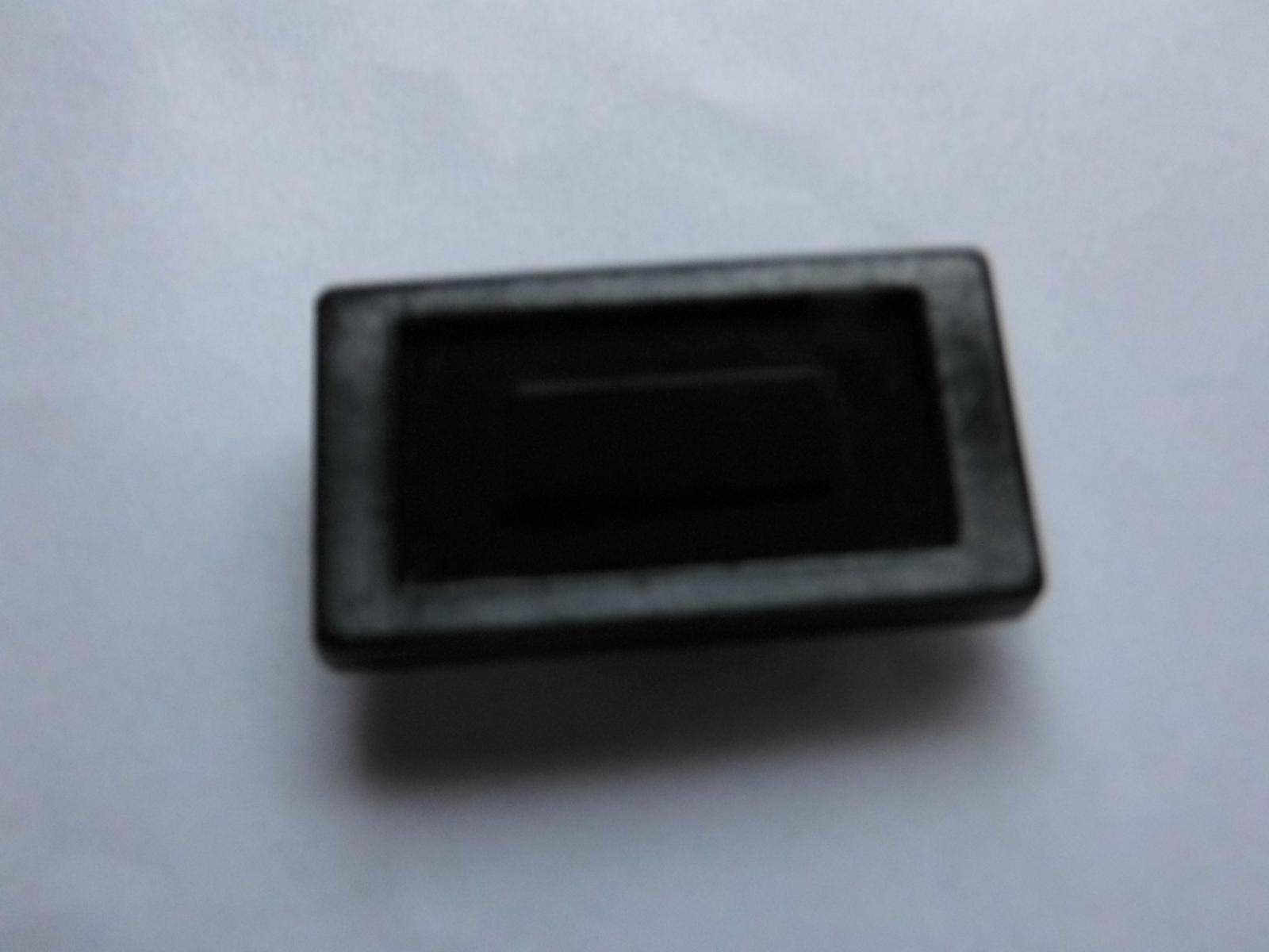

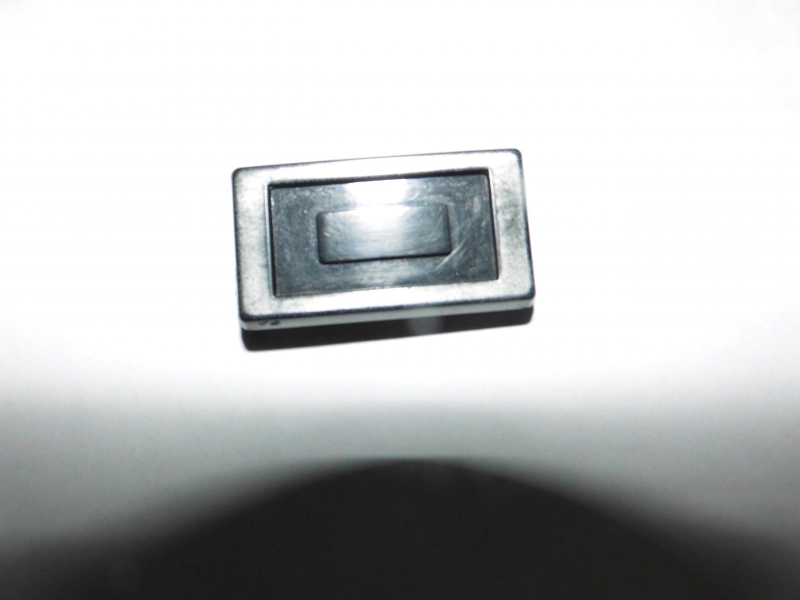

19. November 201610 J. Hallo CX`ler möchte mal meine Wohnstube im CX Gti Turbo auffrischen . Ich bin mir allerdings nicht sicher bei dem Farbton , ob die Einrahmung der besagten ( Bild anbei ) Abdeckplättchen ( für nicht vorhandene Schalter ) in der Mittelkonsohle- silber glänzend oder matt / Alu / Chrom-glänzend oder matt früher war ??? Danke Sylvester
19. November 201610 J. Hey! Vor dem Problem stand ich auch - Original war das ein Chromeffektlack, glänzend. Auch die dünne Linie rund um Höhenverstellung und Handbremshebel sind mit der gleichen Technik "versilbert". Das nachzulackieren ist recht aufwändig. Ich habe mir beim Abkleben viel Mühe gegeben, dennoch waren Silbernebel an unerwünschten Stellen. Ergebnis sah recht kurz sehr gut aus, dann war der Lack sprichwörtlich wieder ab. Ganz so wie original. Um langfristig Ruhe zu haben, habe ich von zwei alten Fensterheberschaltern die Chromrahmen abgebaut (Vorsicht, nur die allernötigste Verformung zulassen) und dann auf die Abdeckungen montiert. Gibt nie wieder Probleme, ist aber halt nicht original... Falls jemand eine dauerhafte Lacklösung hat, insbesondere für die verteufelt dünne Umrahmung der Mittelkonsole, nur her damit!
19. November 201610 J. Ersteller Hallo ProjektL , bist du Dir sicher mit glänzend - ich hoffte es wäre zumindest nur seidenmatt gewesen - trotzdem danke vor 55 Minuten, ProjetL sagte: Original war das ein Chromeffektlack, glänzend Bearbeitet (19. November 201610 J. von sylvester)
20. November 201610 J. Das ist original verchromt / Chromlack. Was macht ihr in euren Autos dass die so wüst aussehen? Ich hatte an meinem Cassis-kurz das Problem ganz pragmaitsch gelöst: alle Abdeckungen durch die entsprechenden Schalter ersetz und die entsprechenden Funktionen nachgerüstet. Entsprechend weh tut es dass der Idiot, dem ich das Auto verkauft habe, dieses danach verschrottet hat.
20. November 201610 J. Ersteller ...war schon beim Erwerb so , elektrische Schalter für hintere Fensterheber wurden vom Vorbesitzer (?) in den hinteren Teil der Mittelkonsole verbaut . Offene Schächte somit mit den oben erwähnten Plättchen abgedeckt. Diese sind zumindest original und es scheint wohl nicht ganz unüblich - habe unter anderen selbiges hier schon gesehen . - Viertes Bild http://www.lesanciennes.com/annonce/A112485-ventes-auto-citroen-cx-gti-1982.html?ftype=vo&fcat=&search=citroen cx gti Bearbeitet (20. November 201610 J. von sylvester)
20. November 201610 J. Die Abdeckungen sind ab Werk verbaut. Bei CX mit allen möglichen Optionen wie beispielsweise Fensterhebern hinten und Schiebedach wandern die Bedienschalter von der Mittelkonsole weg, obwohl es bereits alle Optionen gibt! Gerade dann sind die Abdeckplatten verbaut. Du brauchst im Fahrzeug nicht zu wüten, geschweige denn an diesem Lack herumzukratzen. Ich habe beispielsweise meine Pfeile auf den Fensterheberschaltern durch bloßes Anfassen/Draufdrücken entfernt. Neue eingebaut, nach einigen Monaten gleicher Effekt. Mit den Abdeckungen verhält es sich ähnlich - einmal zu scharfes Reinigungsmittel oder ein zu rauhes Putztuch benutzt und die Schicht löst sich.
