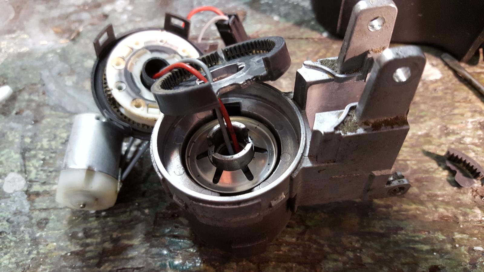

Ich könnte Dir neue original - Stellmotoren für Deinen Spiegel schicken ....
Dieses sind die Stellmotoren der Originalspiegel, leider ist das Abtriebszahnrad gebrochen siehe Bild, dann knackst es beim Einklappen in der Endstellung.large.20171208_173437.jpg.faaf55ae476a2f7fdf41925417d5dfa5.jpglarge.20171208_173445.jpg.ad89782433185bf4e57d9ef2e9c27c1f.jpg
Bei meiner Eva war irgendwann auch der Anklappmechanismuss beider Spiegel kaputt. Habe mir dann vom Schrotti Spiegel in Wagenfarbe lackierte geholt, und klar, da gings auch nicht mehr. Ich pfeif drauf und klapp sie von Hand um wenns sein muss.
Mit Rüdigers Motoren konnte ich den originalen Fahrerspiegel bereits restaurieren :D
