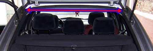

Ich hol das - aus gegebenem Anlass noch mal hoch.
Dank dieser Hinweise:
https://claudemichel.de.tl/%C9tanch-e2-ifier-hayon-AR-_-Kofferraumdeckel-abdichten.htm
Auf der Website ist dann: Aluleisten drüber geschraubt. Dies nahm ich als Steilvorlage:
Vor der HU hatte ich die Heckwischermechanik zu restaurieren und dann die abgebildete Version hergestellt ( ohne an den Innereien was zu ändern). Dicht über den Winter und stand öfter im Regen.
Heute nachschau und Foto gemacht.
