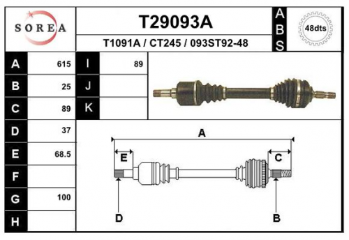

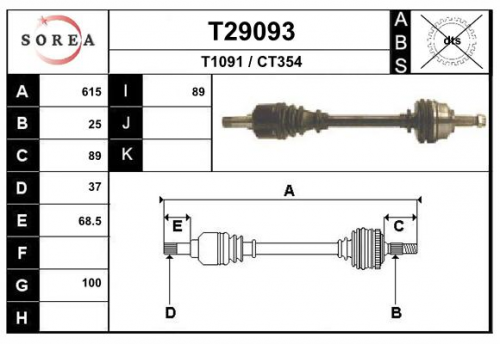

wo ist der Unterschied? sind beide lieferbar, eine MUSS die passende sein?? Die Hoffnung stirbt zuletzt ... auf dem BILD ist die eine ja DEUTLICH dünner. Aber ich sehe gerade die dünnere scheint OHNE ABS zu sein!
Bearbeitet ( von sturmdres)
Komplette Welle kaufen und hoffen das ein ABS bestücktes Außengelenk auf die andere Welle passt, oder Ring einzeln übernehmen ,wenn eine Nut vorbereitet ist.
Hm. ich glaube ich kaufe lieber die dickere Welle. Ich kann beim besten Willen nicht nachvollziehen warum 5 mm mehr Überstand der um 10 mm dickeren dickeren Welle der non-Activas den Activazylinder zerstören würde sollen.
Oder doch die hoffentlich nicht nur auf dem Bild dünnere  T29093 kaufen und das korrekte Außengelenk mit ABS versuchen umzubauen?
