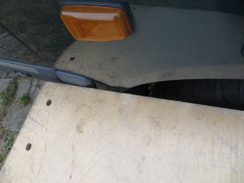

... die Blinker sind verschieden groß.
Schmaler Kotflügel: die untere Kante des Glases ist ca. 13,5cm lang.
Breiter Kotflügel: die untere Kante des Glases ist ca. 16cm lang.
vor 16 Minuten schrieb Silvercork:
Nein, der lange Blinker ist vom X2, der kürzere vom X1. Unabhängig vom Kotflügel, es liegt an der Form der Stoßfänger.

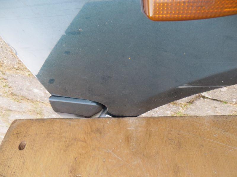

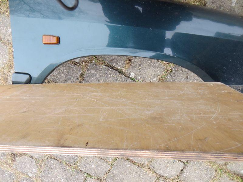

Mit einer Sichtprüfung, über dem Radlauf wirkt der schmalere schmaler, er müsste dort einen größeren Radius haben und fällt stärker ab.Der breite ist rundlicher. Wenn man mehrere Fahrzeuge besitzt kann man sich von dem Radius ne Schablone schneiden und die Fahrzeuge damit vergleichen.
Der platte Radbogen steht bei der Version "breit" ein paar Milimeter weiter aus dem Kotflügel. Dementsprechend haben die Spitzen der Rammstutzstücke (vorne-oben) tiefere Sicken.
Messaufbau:
X2 (1.8i 16V):
X1 (1.8i):
Gruß Stefan

Ich sehe da keinen deutlichen Unterschied.
Aber wenn man so misst...
Ist das m.E. recht deutlich.
Die Fotos zu den Angaben von @Silvercork.
