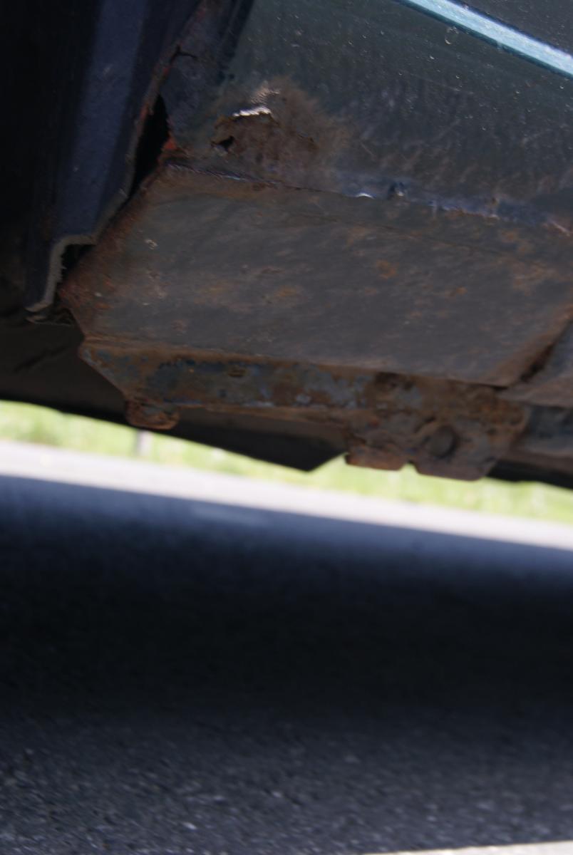

large.DSC02412.JPGlarge.DSC02402.JPGlarge.DSC02411.JPGlarge.DSC02410.JPGlarge.DSC02409.JPGWas darf so ein Wagen mit über 300.000 km kosten?

Das ist auch meine Idee. Innen gut gepflegt. Kein Wartungsstau. Detailbilder sehen schlimmer aus, als es im Schwellerbereich tatsächlich ist.

ist denn der Schweller ähnlich knusprig wie der Kotflügel? Die Spitze unten am Kotflügel ist ja nicht sonderlich tragisch - sieht halt nicht so schön aus.
Ich sehe zumindest dringenden Handlungsbedarf im vorderen Schwellerbereich. Da ist nicht "nur" der Kotflügel rostig.
1. vermute ich, dass es dahinter schlimmer aussieht, gerade dieser Bereich ist einer der anfälligsten beim XM (Zusammenschluss A-Säule-Schweller) und 2. das Braune, das man schon am Schweller sieht (rechts neben der Wagenheberaufnahme), das ist meiner Erfahrung nach nicht bloß ein bisschen was. wenn du da mit einem Schraubenzieher draufstichst, dann bist du sicher im Schweller drinnen. Und wenn nicht heute, dann spätestens im Frühling. Wirklich! Da muss zumindest der vordere Schwellerbereich saniert werden!
Ein weiterer Problemherd ist am letzten Bild deutlich zu erkennen. Und zwar der Längsträger. Zumindest am Bild ist der über dem Gummistopfen braun und der Gummistopfen kaputt. Hier sehe ich noch etwas Zeit, was argen Rost betrifft, jedoch sollte dringend vorgesorgt werden. Entweder gleich ordentlich abschleifen, versiegeln, ur Not schweissen etc. oder erst einmal mit Seilfett/FluidFilm, etc. konservieren. Auf jeden Fall aber den kaputten Stopfen austauschen und den Träger innen versiegeln!
Wie sehen denn die anderen Schwellerenden/Wagenheberaufnahmen aus? Wie der Heckbereich? Wie die Radkästen vorne innen? Wie der Fahrschemel?
HU hat er ja neu, dann hast du, was das betrifft zumindest 2 Jahre Ruhe ;) Wenn außer diesen gezeigten Bereichen nichts rostig, nichts kaputt ist - was man ja alleine von den Bildern nicht beurteilen kann - würde ich mich mit der Preisfindung auch an meine Vorredner anschließen und 1.500 - 2000 Euro (vielleicht geringfühig mehr, je nach restlichem Zustand) als Wert anlegen. Mit weniger Kilometern könnte es, den restlichen guten Zustand vorausgesetzt auch schon an die 3.000 gehen. Gute XM mit guter Ausstattung steigen mMn im Wert.
Ich will keine Schauermärchen verbreiten und weiß, dass Rost auf Bildern meistens ärger aussieht, als er ist, aber das sind Sachen, die ich alle selbst an meinem XM so hatte! Da kann ich dir Bilder zeigen von vorher (sehen so aus wie deine) und dann von der Reparatur...

Welcher Gummistopfen ist kaputt?
Fahrschemel und Rahmenträger sind rostfrei, sonst wäre er nicht durch den TÜV gekommen. Schweller war dem Prüfer egal, mit der Bitte, ihn da vorne NICHT anzuheben .. ^_^

Hier ein Bild von den gemeinten Stellen. Bitte mit deinem vergleichen, weil mit den Einkreisungen kann man noch weniger erkennen. Auf's Bild klicken, dann wird's größer!
gelb = rostige Stellen
rot = Stopfen, der eingerissen ist

Ich schließe mich Badscooters Meinung an: die Schweller sind fertig. Da braucht es viel Sanierungsaufwand (Innenschweller, Stehblech, Außenschweller). Hatte das vor kurzem in erschreckendem Ausmaß an meiner Limo, dabei sah mein Auto vor der Zerlegung deutlich besser als, als der Wagen auf den Fotos hier.
