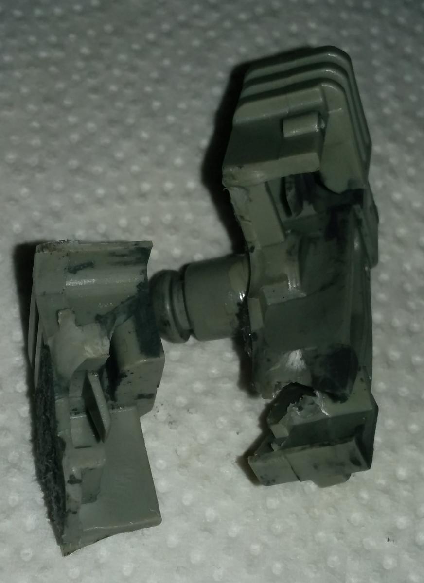

31. Mai 20179 J. Gestern ist der Mist angekommen. Auf der Verpackung stand die Adresse des Händlers drauf, von dem ich den Schrott beim letzten mal gekauft hatte. Ich bin stinksauer! Diesmal war das Plastikteil an anderer Stelle gebrochen. Siehe Bilder: Die Verstärkung habe ich nur mit PowerKnete gemacht. Hatte keine Lust, einen Drahtbügel da rein zu schmelzen. Wenn ich mir das defekte Teil so ansehe, bezweifele ich aber inzwischen, dass es was helfen wird:

13. August 20188 J. Schei...! Wieder im Eimer! Powerknete hatte schon nichts bewirkt! Der Tausch der kompletten Einheit zwei Monate später auch nicht. Habe das Gefühl, die Scheibe sitzt nicht richtig und muss zu weit nach oben geschoben werden. Ich schaue mal, ob ich die ganze Mimik irgendwie etwas höher montiert bekomme.
13. August 20188 J. Schei...! Wieder im Eimer! Powerknete hatte schon nichts bewirkt! Der Tausch der kompletten Einheit zwei Monate später auch nicht. Habe das Gefühl, die Scheibe sitzt nicht richtig und muss zu weit nach oben geschoben werden. Ich schaue mal, ob ich die ganze Mimik irgendwie etwas höher montiert bekomme. Ging mir das vorletzte Mal auch so. Danach habe ich die Mechanik (Anzugentlastung?) der einen Umlenkrolle für das seil revidiert, die war nämlich fest. Seitdem, Toi Toi Toi, klopf auf Holz, seit zweiieinhalbjahren Ruhe. Mit billig eBay Schlitten. Scheibenführung ist natürlich auch ganz wichtig, sollte auf jeden Fall passen. Gesendet von iPhone mit Tapatalk

14. August 20188 J. Ersteller vor 33 Minuten schrieb Kugelblitz: Haste sowas schon mal probiert: https://shop.heise.de/katalog/sugru Viele Grüße Fred Würde ich abraten, kenne mich mit Sugru schon ein bißchen aus. Bei der Belastung auf minimaler Fläche auf dem Plasteschlitten im Fensterhebermechanismus wird das Sugru diese nicht aushalten. Sugru ist ein eher elastisches Material. Ich habe im Baumarkt mal eine selbst aushärtende Masse gekauft, die ziemlich stabil wirkt aber ich vermute, ein neuer Schlitten ist damit nicht ersetzbar.
15. August 20188 J. Moin, vielen Dank, aber ich werde es noch einmal mit einem neuen Gleitstück versuchen. Dieses mal schaue ich mal, ob ich das ganze Geraffel so montiert bekomme, dass die Scheibe 2-3 mm früher oben ist. Wenn man mal schaut, wie weit das Gleitstück hochgefahren werden muss, dass die Scheibe dicht ist, dann wundert es nicht, dass das Teil so schnell kaputt geht. Das Seil schneidet schon etwas in den Kunststoff ein.

16. August 20188 J. Danke für den Hinweis. Das hatte ich beim ersten Mal falsch gemacht. Das merkt man im Grunde sofort. Es geht dann Recht schwergängig, wenn überhaupt. Bei den folgenden drei Reparaturen habe ich penibel darauf geachtet und die Scheibe ging auch immer leichtgängig. War trotzdem immer schnell wieder im Eimer. Wenn man sich die Mechanik anschaut, wie weit das Ding hoch muss, sieht man, wir es an der oberen Rolle zu klemmen beginnt.
