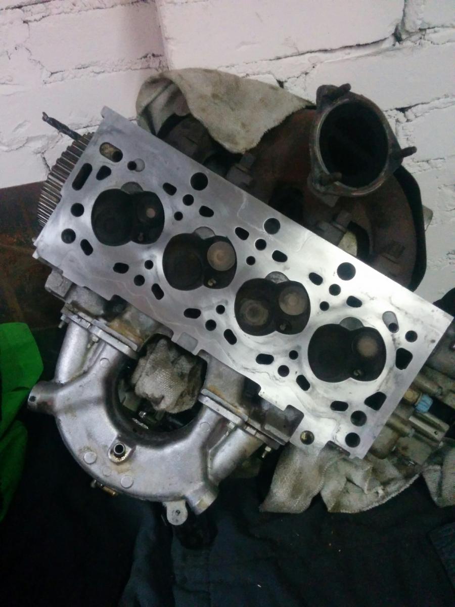

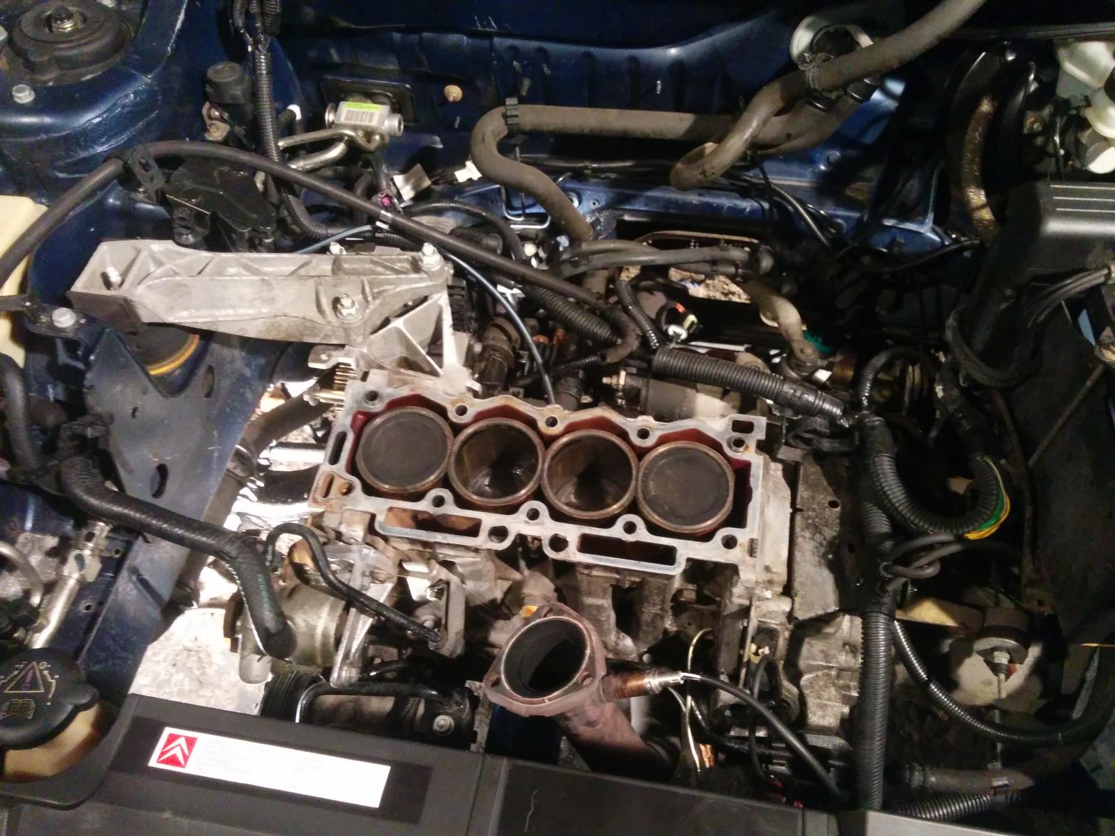

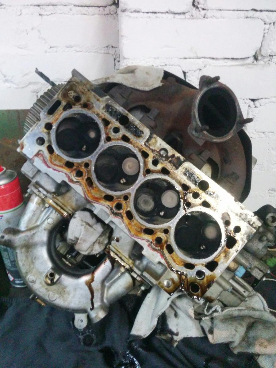

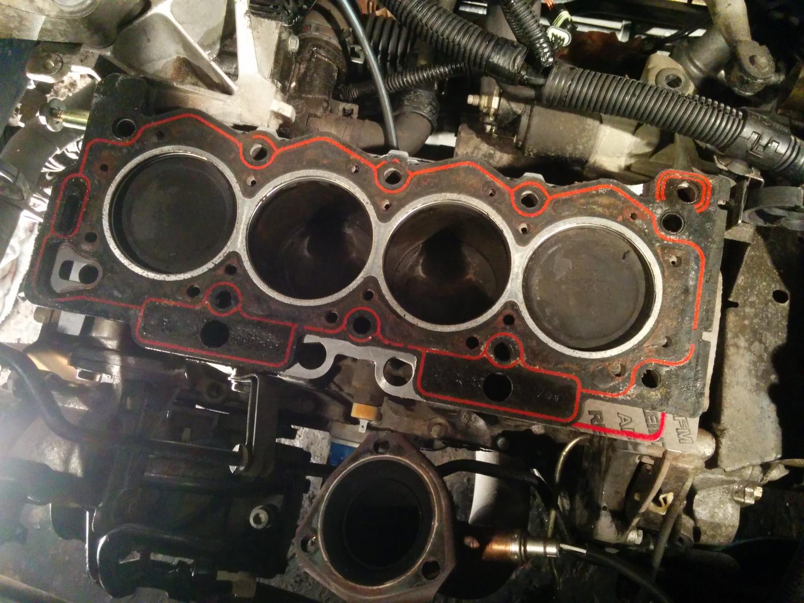

So, nur zu Info, falls es wen Interessiert, gestern ging es los, und soweit lief es auch erstmal gut. Leider hatte ich die falsche ZKD und wir mussten erstmal abbrechen. Aber da mir hier ja schnell geholfen wurde, geht es die Tage sofort weiter.
Ist es eigentlich richtig, das man auf dem Rad der Kurbelwelle keine Markierung hat, die mit einer anderen fluchten muss? Allerdings kann man auch nur an einer Stelle die Kurbelwelle fixieren, da sie nur an einer Stelle über dieses Fixierungsloch "einrastet" oder?
Danke :)
Die Fixierung für die Kurbelwelle ist auf der Getriebeseite. Dort findet sich ein Loch mit 6mm Durchmesser zur Fixierung des Schwungrades.
Ja genau, das meinte ich, das habe ich auch genutzt. War mir allerdings unsicher, ob man die Kurbellwelle wirklich nur auf einer Stelle festsetzten kann. Aber bei mehreren Versuchen, war es immer die gleiche Stelle, und daher habe ich mir dann schon gedacht, das es nur in der richtigen Stellung geht. :) Oder habe ich einen Denkfehler?
Ich hoffe du verstehst was ich meine :D
