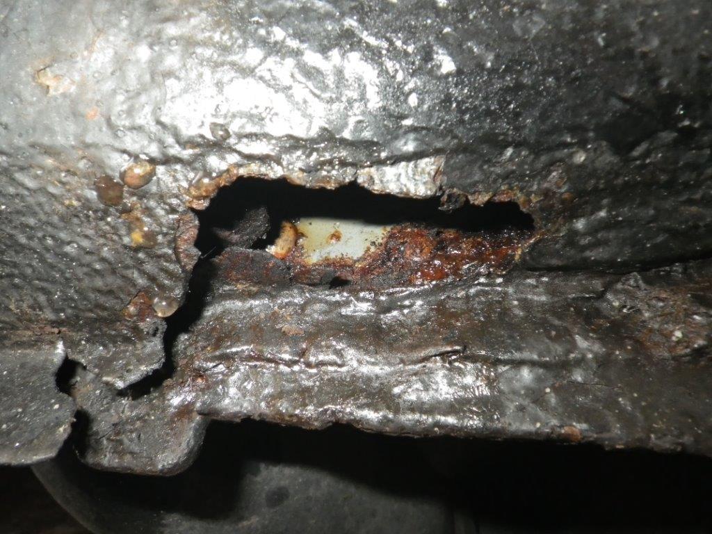

der eine oder andere wollte Bilder von meinem schönen grünen XM mit dem beigen Leder sehen. Also das Ganze könnte man als oben hui und unten pfui zusammenfassen.
Blöderweise habe ich den Wagen gutgläubig von einem älteren Herrn (nebenbei ein Dottore) gekauft, welcher den Wagen als "revidiert",  und "aus einer Sammlung stammendes Liebhaberfahrzeug in sehr gutem Zustand" angepriesen hat. Ebenso hatte er eine Rechnung einer polnischen Firma mit vielen Positionen welche gemacht wurden. Von oben sieht der Wagen auch wirklich gut aus.
Die "Restaurierer" aus Polen bzw. Regensburg haben bei der ein dreiviertel Jahr dauernden Aktion von Anfang bis Herbst 2015 untenrum alles richtig gut mit schwarzen Unterbodenschutz verschönert, an den Schwellern teilweise irgendeine Dichtmasse gespachtelt und dann mit Wagenfarbe schön drüberlackiert. Am Fahrschemel wurde eine richtig innovative Aerodynamikabdeckung angebracht, welche tropfendes Öl auffängt und erst später runtertropfen läßt. Funktioniert tadellos, man sieht den Ölverlust kaum! TÜV hatte er nach dieser perfekten Arbeit von 10/2015 bis 10/2017 bekommen.
Das Markenzeichen dieser Restaurateure ist das Entfernen des Hitzeschutzbleches am Reserveradkorb. Falls jemand bei Mobile oder Autoscout reinschaut, die haben schon wieder so einen tollen roten restaurierten Wagen im Angebot. Beachtet bitte die hervorragend ausgeführten Arbeiten am Unterboden, sogar die silbernen Schrauben am Fahrschemel sind nun schwarz.
Leider kommt der Rost schön langsam wieder durch, habe eine kleine Gruselshow zusammengestellt, wie mein schöner grüner Ziehdröhn XM von unten aussieht, hoffentlich hab ich kein Bild doppelt erwischt. Für einen neuen TÜV im Oktober sehe ich schwarz, nein, eher braun :-(
large.IMGP9424.jpg.865b9be72d5da22706fd56f471fccebb.jpglarge.IMGP9425.jpg.5e8f015cb979d9a40bee9201e2c67f13.jpglarge.IMGP9420.jpg.c676445c3adc6c4a42552d532f14602c.jpglarge.IMGP9421.jpg.54a5c717b2d66d28eb2cb23474a807cc.jpglarge.IMGP9423.jpg.92978150a3a89fd29ab777e8552f1d2f.jpglarge.IMGP9414.jpg.f29c33a8b32e4ee46b076aa930e5911b.jpglarge.IMGP9416.jpg.db89501c41db60cb3920758ccdf3dac8.jpglarge.IMGP9418.jpg.fa837ce10cfd03f5c2fc0d265cec9a36.jpglarge.IMGP9413.jpg.a4527a9028a7d1db52a468cfd995d455.jpglarge.IMGP9414.jpg.f9af73b73193f8cf90d13a6c23c710c6.jpglarge.IMGP9409.jpg.ff5063273a25956c80c2a0364b5a7b3d.jpglarge.IMGP9410.jpg.b6d29a08f57f0c03c096ff3ab73ccc3b.jpg
large.IMGP9411.jpg.3299eed37e75de2161f1847a7d4e6132.jpglarge.IMGP9401.jpg.2f153fc2834a76a6f5838cfbc3377887.jpglarge.IMGP9402.jpg.aec46c944034783f3b38f60c7b187e20.jpglarge.IMGP9406.jpg.b444a05ee03c204f39b9193cad16eafe.jpglarge.IMGP9408.jpg.bb85b711debaf5d5f4b94019653f92f2.jpglarge.IMGP9400.jpg.601018a854018c1895b412e2a98cf44e.jpg

1. Den Rost hätte man auch so schon gesehen, da hätte man sich nicht einmal bücken müssen. Und wenn: einmal auf die Knie und nach den Wagenheberaufnahmen und Schwellern schauen/greifen ist ein absolutes MUSS beim XM Kauf. Und das ist auch ohne Bühne und ohne Erfahrung (und ohne Magnet und Taschenlampe ;) ) möglich. Jetzt ist's aber eh schon zu spät! Ich schreibe es trotzdem hier herein, damit es jedem potentiellen zukünftigen XM Käufer in Fleisch und Blut übergeht. Egal wie gut der Wagen da steht und egal wie seriös der Verkäufer wirkt.
2. Stimmt! Das ist ihm hoch anzurechnen. Das, was mich an solchen Geschichten so traurig macht, ist, dass hier hochmotivierte Burschen wie Dieter, die unbedingt einen XM haben UND PFLEGEN wollen, auf so eine Mühle reinfallen. Solchen Leuten würde ich einen richtig guten XM wünschen, in den sie ihrer Energie zum Erhalt investieren können. Auf das die schönen und guten XMs überleben! Es gibt aber leider noch genug Typen, die einen guten XM wegen kleiner schnell behebbarer Fehler günstig kaufen und dann runterreiten, die sollten die Rest-TÜV Gurken aufbrauchen.
3. Wünschenswert wäre es für alle XM. Doch man muss - auch hier leider - den Tatsachen ins Auge sehen! Wie immer gilt auch hier: wer die Möglichkeit hat und das alles selber machen kann, soll es tun. Außer Arbeitszeit ist da nicht viel verloren!
Wer einen Pfuscher an der Hand hat (oder einen guten Freund) und mithilft, kann die Restaurierung ebenfalls riskieren und hoffen, dass er in zwei Jahren nicht wieder anfangen (oder weitermachen) darf.
Ist jemand auf die Hilfe einer professionellen Werkstatt angewiesen, dann ist dieses Auto ein Faß ohne Boden in das kein Cent mehr investiert werden sollte. Da ist eine Wagenwäsche um 1 Euro an der Tankstelle schon zu viel!
Wenn es nur umgeknickte Wagenheberaufnahmen wären, das liese sich überschaubar reparieren. Un das wäre auch kein Todesurteil für einen XM. Aber allein die Sanierung des Heckbereichs (ohne Hinterachse) dauert hier mit Hilfe und im Idealfall bei einer Husch-Pfusch-Aktion schon mehr als einen Arbeitstag. Wenn du da zum Schleifen und Entrosten anfängst, wirst du sehen, dass du von unten den Kofferraum beladen wirst können! Machst du das nicht ordentlich, kannst du in zwei Jahren weitermachen. Machst du es sauber, dauert es länger als einen Tag ;)
Mit den Schwellern ist es das Gleiche, da kommt erschwerend noch das Mittelstehblech dazu.
Die Motorabdeckung unten gehört weg (beim V6 sowieso). Ich bin mir nicht sicher, ob da nicht dann auch der Fahrschemel an der üblichen Stelle durch ist. Dann wären noch die "kleinen" Rostherde unterm Luftfilter, in den Radkästen, an den Längsträgern...
Wie gesagt: eine Restauration ist wünschenswert, kostet aber entsprechend. Ich würde in diesen XM daher nichts mehr investieren. Kommt ja auch noch der Ölverlust, die Federung etc. dazu...

hätte den Wagen im Dezember 2016 nicht kaufen dürfen, das ist mir hinterher auch klar geworden. Von oben sah der wirklich gut aus und die Löcher in den Wagenheberaufnahmen waren von oben kaum zu erkennen. Hab sogar in ein Loch reingefühlt, hat ein wenig gebröselt und dann war da auch schon wieder festes, glattes Material. Die Rechnung von den polnischen Restaurateuren für 2,3k (2300EUR) über eine A4-Seite was alles gemacht wurde lag vor, ebenso die Belege von ATU, der vertrauenswürdige Herr Dr., welcher den letzten und besten seiner XM-Sammlung hergibt. Dann war da noch der TÜV bis 10/2017. Dachte mir: wenn das mit dem Schweller so schlimm wäre, dann hätte doch der Prüfer in Göttingen nicht sein Okay gegeben, da konnte doch nichts schief gehen, oder?
Das böse Erwachen kam auf der Hebebühne, als sich die Werkstätte meines Vertrauens den Wagen ansah, siehe Bilder oben...
Von wegen Gelassenheit: Den Schock zu überwinden hat mich einige Sitzungen mit meinem Hauspsychiater, Herrn Dr. hc. Schnurrkater gekostet.
Mein Budget lag eigentlich bei maximal 5k EUR. Der Wagen hat einen Großteil davon verschlungen und den Rest wollte ich in anfallende Reparaturen stecken. Das ist das "Lehrgeld" welches ich nun zahlen muss. Andererseits  wenn ich mir einen Neuwagen für 30k EUR kaufe und diesen nur 2 oder 3 Jahre fahre, dann ist ein Vielfaches mehr verbrannt.
Definitiv werde ich in den grünen XM keinen müden EURO mehr investieren, er wird der Werkstatt meines Vertrauens als Ersatzteilspender zur Verfügung stehen.

Der Verkauf dieses Xm grenzt schon fast an Betrug.  Aber viel schlimmer der TÜV Prüfer gehört an keine Autos mehr ran.  Ich gehe stark davon aus das er schon 1/2 Jahre vor deinem Kauf so aussah.
vor einer Stunde, zitronabx sagte:
Dem würde ich zustimmen. Diese massiven Durchrostungen entstehen nicht nach kurzer Zeit. Da hatte der Rost viele Jahre ohne Konservierung, um sich richtig aus zu breiten. Ich bin mir auch ganz sicher, dass der Vorbesitzer davon wusste. Wobei ich schon skeptisch geworden wäre, wenn mir ein XM Fahrer Rechnungen von ATU präsentiert. Wenn ich so etwas sehe und dann erlebe, dass die TÜV Plakette wegen einem falsch eingestellten Nebler oder zu weissen Blinkern verweigert wird, könnte ich kotzen.
