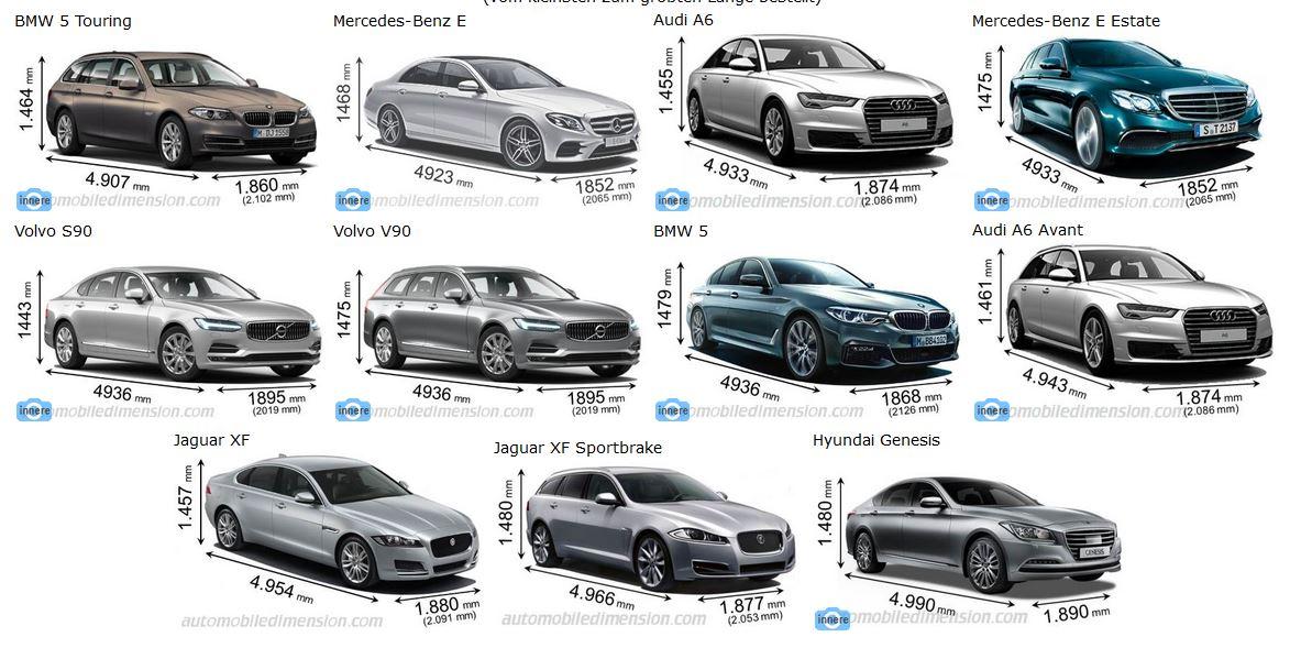

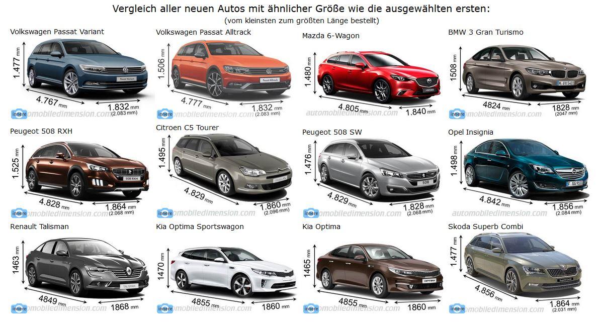

@Ronald Kia Optima fehlt natürlich auch in meiner Liste - ich wußte gar nicht, daß es sowas gibt...
Infiniti Q70, Audi A8 L, Maserati Quattroporte, Tesla S
Ronald
Bearbeitet ( von Ronald)
Hyundai Genesis ... man lernt dazu. Jaguar hab ich schlicht vergessen. (Und Bentley, Porsche, Lexus, Infiniti und Konsorten wegen Luxusverdachts absichtsvoll nicht aufgelistet. Honda Accord auch nicht - gibt es lt. wiki aktuell keinen Kombi.)
