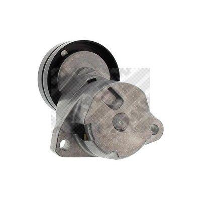

suche dringend entweder die komplette Einheit oder nur das
Gehäuse ohne Rolle und Feder
Y4  Bj99  3 Ltr. 24 V
Ist es das`?
nein, leider nicht
Cit: 5751.A9 / 5751.77 / 96359666 / 9651009780
Ruville 55930, SKF VKM33076, Gates T39152 ( jeweils ohne Dämpfer aber mit Rolle)
