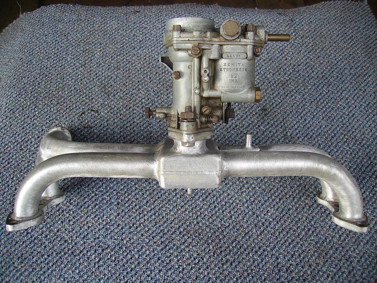

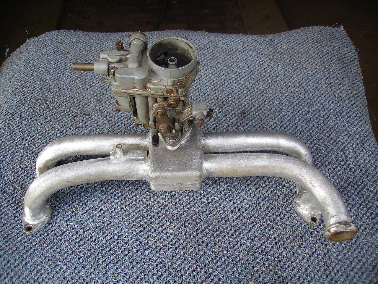

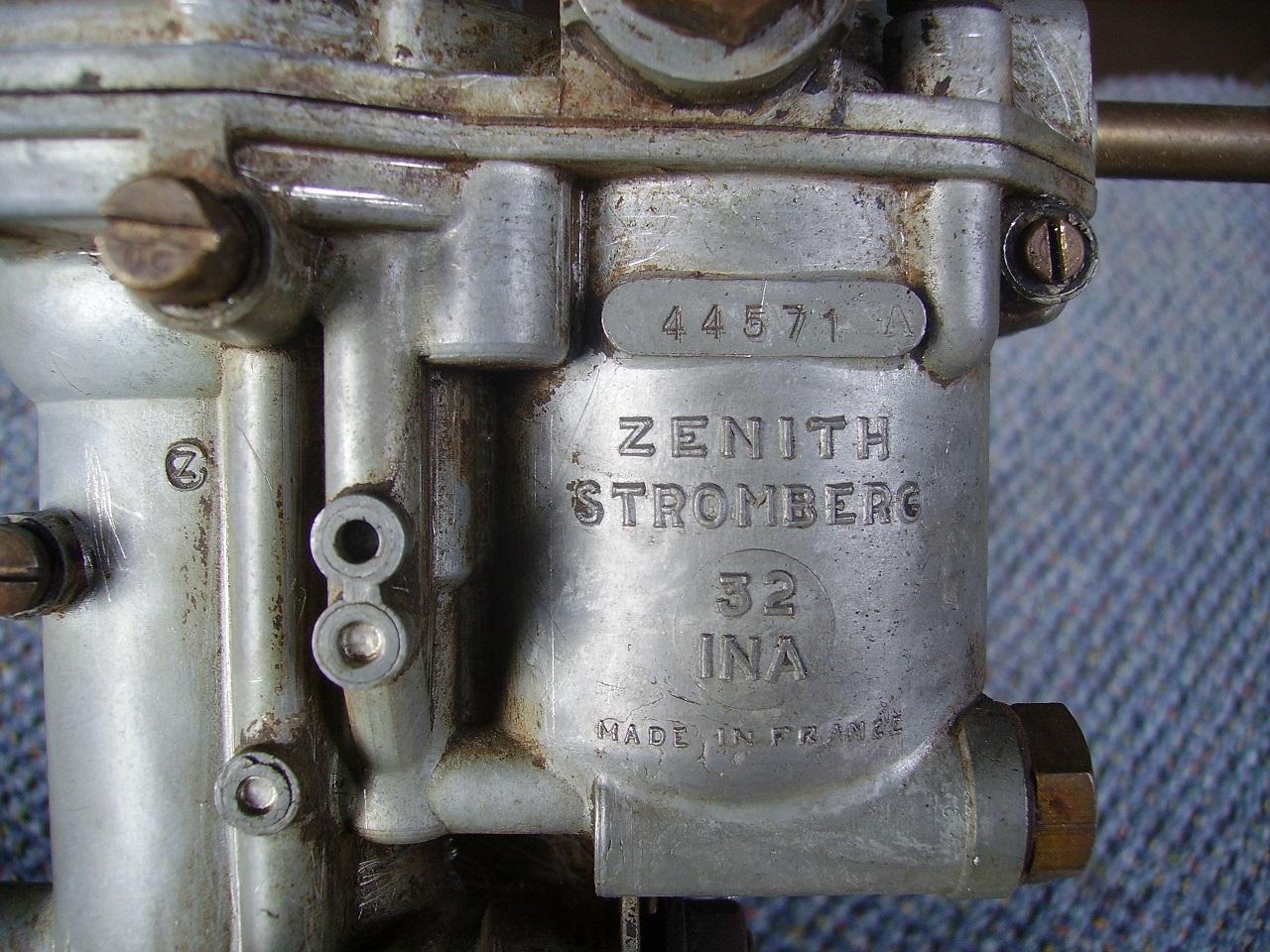

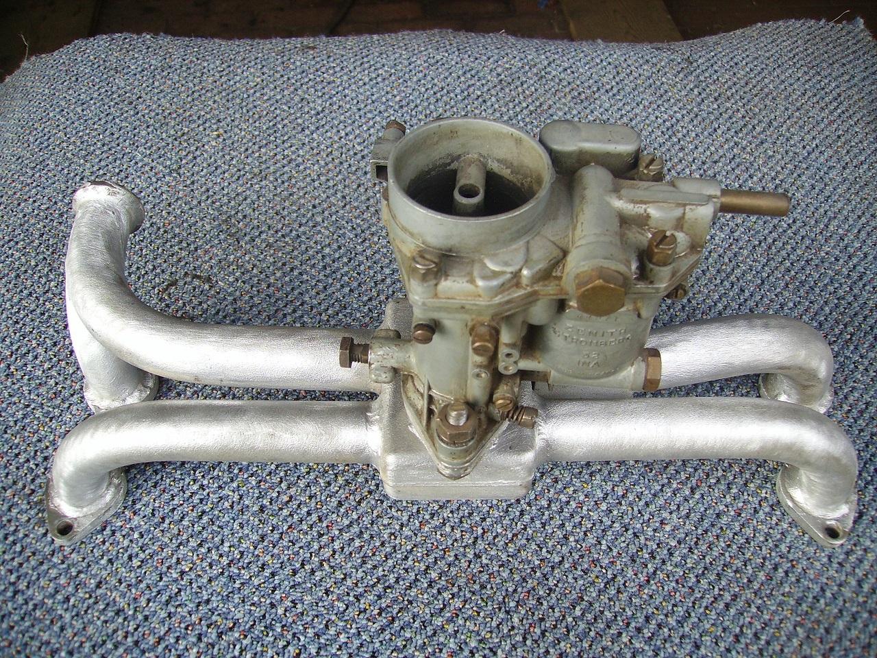

Auf die Byno konnte man auch den 32 PBIC sowie den Zenith 32 INA befestigen (11CV gab es mit beiden Vergasern)
Hatte die unten abgebildete Kombination bis vor 2 Jahren im Lager.Byno orig..jpg
Bearbeitet ( von citronenfalter)
was meine Zenith angeht habe ich mich geirrt, einer war zu komplex und der andere zwar gedreht (auf einer AZ Spinne montiert) aber sicher nicht für das Byno Modell gedacht:
Zenith Stromberg 24 IN !
Bemerkenswert ist hier eigentlich nur der Zenith > SOLEX Adapter unter dem Vergaserfuß. Wo der 24IN originär hingehört, weiß ich nicht. In der AZ war der (schemenhaft erinnerlich) mit Choke Zug im Bogen montiert. Eigentlich reizt es mich, den zu probieren, aber da gilt es zunächst die Drosselklappenwelle neu zu büchsen (einseitig). Da aber die AZ noch nach Fertigstellung im Detail ruft (Immerhin, die §21 hat geklappt) , dauert das noch.
