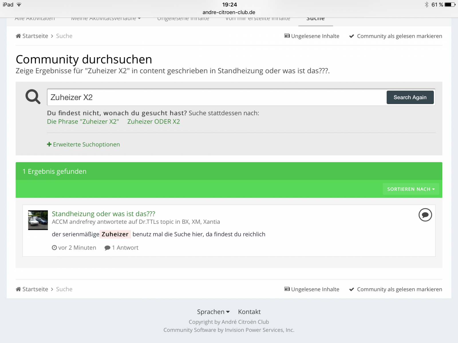

Hmmmh, ich würde sagen das ist überschaubar:
Gerade noch mal probiert, ohne X2 gibt es tatsächlich mehr Treffer..
Bearbeitet ( von khs2212)
Richtigstellung

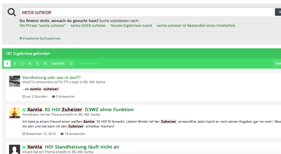

Wenn man die Suchfunktion richtig bedient, dann finden sich reichlich Einträge:
Bildschirmfoto 2017-02-05 um 21.39.48.pngBildschirmfoto 2017-02-05 um 21.41.42.png
Bearbeitet ( von Auto nom)

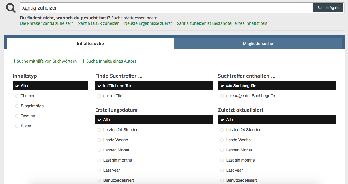

Die Voreinstellung Suchfunktion steht m. M. n. nicht auf "Inhaltstyp Alles", das verhagelt wohl vielen die Suche.
vor 23 Minuten, Auto nom sagte:
Ja genau, das ist das Problem. Wenn man in das Suchfeld die Suchbegriffe eingibt steht die Vorauswahl auf "Themen". Mein Fehler!
