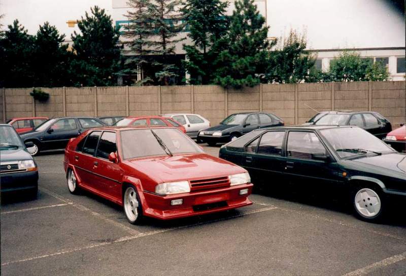

Diese Spiegel verstellen sich nicht von aussen:
vor 11 Stunden, Auto nom sagte:
Sieht aus wie ein Treffen, aber alle sind ohne Kennzeichen...
vor 10 Stunden, Dr.Jones sagte:
Das Bild ist in den 90ern auf dem Gebrauchtwagenparkplatz der CDAG in Porz entstanden. .
