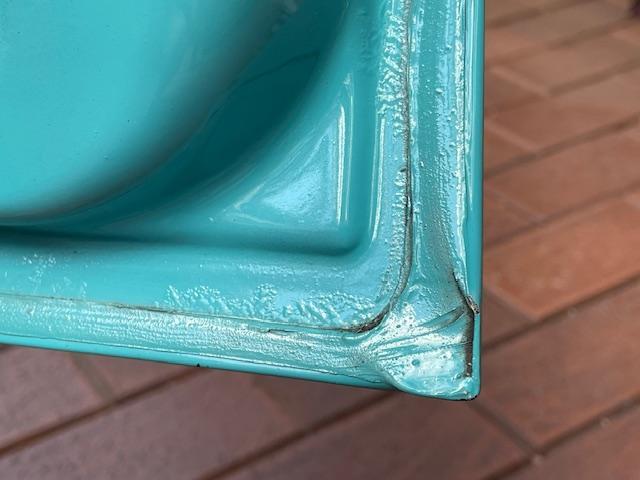

Hallo, ich habe gerade nicht schlecht gestaunt, als ich die Türkante meines Cactus Bj 2019 (EZ Ende 2019), 49 TKM, ansah und dort etwas Lack fehlte. Als ich mit dem Daumennagel die Türkante abgefahren bin, kam dann das hier zum Vorschein. Und ich hatte angenommen, diese Probleme beträfen nur frühere Jahrgänge. Da ich keine kostenpflichtige Rostkontrolle bei den Insepktionen beauftragt hatte (ich wusste davon nichts.....), lehnt Citroen eine Garantie- oder Gewährleistungsübernahme ab....Schon irgendwie traurig. Vor nicht allzu langer Zeit ist mir mein Xsara Picasso von 2001 mal begegnet...von Rost keine Spur.....Jetzt ist guter Rat vermutlich teuer; bin gespannt, was mein Händler vorschlägt, wie und ob die Türen auf Dauer zu retten sind...

Hätten sie auch bei abgestempelten Rostschutzvorsorgeuntersuchungen. Dieses Problem fällt unter die 4 jährige Lackgarantie.
Gruß Daniel (der am Samstag bei 3 Türen die Falze abgeschliffen und neu lackiert hat)

So, das Autohaus hat seinen Lackierer kontaktiert. Der will 1700 Euro für die Lackierung der vier Türen und übernimmt keine Garantie. Er empfiehlt die Türen auszutauschen. Dafür will Citroën ca. 7000 Euro. Ich würde mir die Kanten gerne mal von der anderen Seite anschauen. Ist es schwierig, die Plastikabdeckungen bei der letzten Cactus-Variante zu demontieren und wieder zu montieren?
Mein Cactus hat im März 2019 neue Türen bekommen. An einer Tür fängt es wieder an. Da muss ich demnächst wohl schleifen und pinseln... 😠
