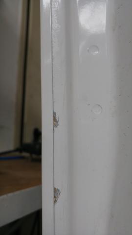

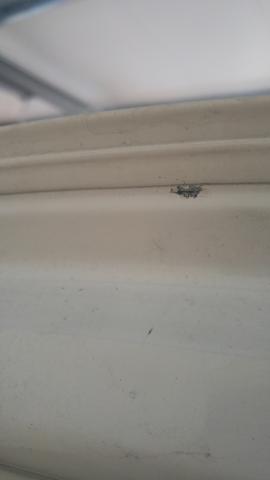

Der Berlingo kann das auch, wird im Mai 2 Jahre alt....:
Tür:

Motorhaube:
medium.20170319_122036.jpg.745fea6926071

Nun ja, es ist imho denkbar, dass das mit dem Produktionsprozess zusammenhängt, Karosserie und Türen können ja durchaus an unterschiedlichen Stellen gepresst/gefalzt/montiert/vorbehandelt werden.  Scheint zumindest kein grundsätzliches Problem zu sein, die Fahrertür und Haube blühen, aber alle anderen Türen sind okay...

Wenn aber auf der Fahrertür oder der Motorhaube durch einen Vorprozess noch etwas drauf ist, was auch im Reinigungsbad nicht abgeht, dann könnte das schon das Problem erklären...

Auf den Bildern der obigen Beiträge sieht man, dass der Lack an den empfindlichen Falzen unterwandert wird. Von was auch immer, da müsste man mal an einer kleinen Stelle den Lack entfernen und nachschauen. Für ein fast neues Auto aber ein Prozess, der zu früh beginnt.
