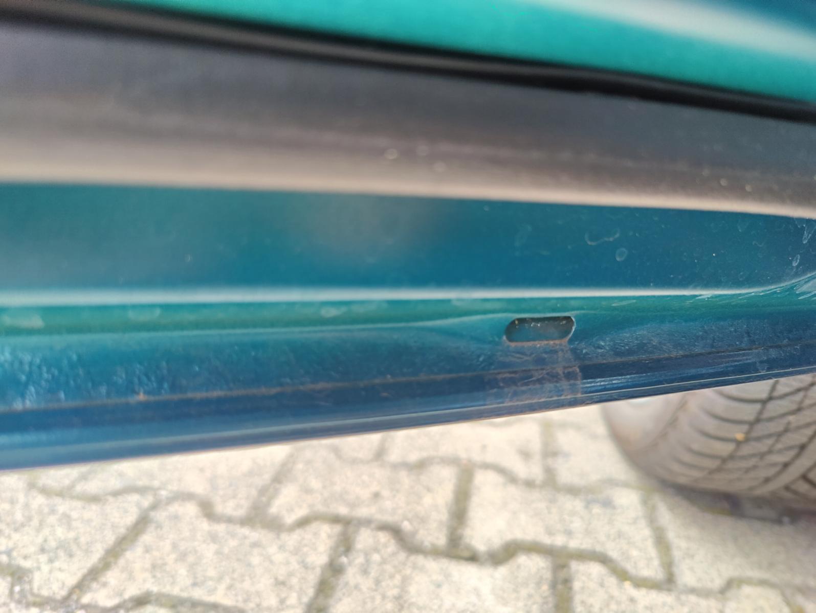

Cactus: Rost an Türunterkanten !?
2 hours ago, Ronald said:
Wie versiegeln denn Karosseriebauer das "nackte" Blech unter den Schweißpunkten/nähten von Innen?
Das wird vor dem (punkt)Schweißen mit durchschweißbarer Farbe (zB Zinklamellenfarbe) lackiert. Dann nach Wahl Owatrol in den Falz, oder auch nicht. Von außen lackieren (evtl Dichtmasse drüber), von innen konservieren.
Was hier beim Cactus das Problem ist, ich weiß es nicht. Falls da irgendwas in den Falzen hängt, was da nicht hinsoll, dann kannst du nur ne neue Tür einbauen. Oder alles auseinanderbohren und saubermachen - das macht aber keiner, wenn man eine neue Tür kaufen kann.

An die Techniker: Nehme ich nun Rostumwandler (Fertan) oder das gute Owatrol? Ist das eine Frage der Weltanschauung? Bei meiner 50 Jahre älteren DS stellt sich die Frage zum Glück noch längst nicht…

vor 9 Stunden schrieb Ulrich T:
Kein Weltanschauung.
Mit Owatrol & Co. versiegelst Du den Rost gegen weiteren Sauerstoffkontakt. Ergo, du verlangsamst den Prozess.
Fertan wandelt den vorhandenen Rost um und danach muss die Stelle dan entsprechend behandelt werden. Grundieren, lackieren, versiegeln. Im Inneren der Tür wird die einfache Variante (da unsichtbar) genügen. Fertan, abspülen, versiegeln.
Vielleicht kann ja ein Vertragsrechtler mal dazu Stellung nehmen, wie die Formulierung „nach vier Jahren“ auszulegen ist. Wörtlich bedeutet das, dass Citroen bereits bei einer vier Jahre und einen Kalendertag nach Auslieferung durchgeführten Durchsicht Ansprüche versagen darf. Vielleicht hat man das ja ganz bewusst so formuliert.
Nein,
um das Beste daraus zu machen: Fluid Film (Liquid A. / Spray - mit dem Sprühröhrchen bei den Ablaufschlitzen reinsprühen, jetzt optimal³ bei +35° C) !
Das dürfte wegen seiner dauernden Kriechfähigkeit das Einfachste & Effektivste sein...
"Hätte man gleich bei Auslieferung machen sollen" (wie damals mit Eurem "ELASKON" bei Trabbi/Wartburg/GSA Pallas etc. >> habe das transpress Buch darüber: Lada Taiga hat 8 Seiten, Trabbi nur 2 Seiten )
LiGrü aus Wien
Bearbeitet ( von Athanagor68)

  • Owatrol "in" die Tür  (Hohlraumkonservierung)?
  • Fertan "auf" die Tür (Rostschutzlack)?
War bei der  A-Klasse die Reihenfolge nicht falsch: Versiegelung der Falze vor KTL(Kathodentauchlackierung)?
Bearbeitet ( von Ronald)

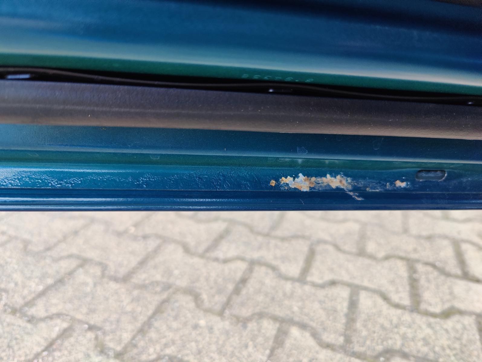

Bei meinem Cactus EZ23.04.2019 sieht die Fahrertür so aus.
Hab jetzt den Schein wegen Garantie an den Freundlichen in Mainz geschickt.
Sollte doch Garantie abdecken(Markenfreies Autohaus hat beim Verkauf im Februar die 1 Jahr Garantieverlängerung bei Cit gemacht) oder könnte Citroen da aus irgendeinem Grund blocken.
Schon traurig,dass nach zwei Jahren und 20tkm die Tür so aussieht.
Da hast Du klar gewonnen, war richtig schnell. Und damit auch in der Tat. Der Schaden fällt nach allem, was ich gelesen habe, unter die dreijährige Lackgarantie.
Ich wünsche Dir viel Glück, nicht dass man einen anderen Grund (er)findet, um Ansprüche abzulehnen. Und wenn alles erledigt ist: Verkaufen! Auch die eingetauschten Türen rosten wieder. Im Cactus Forum ist jemand schon bei insgesamt 7 getauschten. Man hat dort in Spanien das Problem nie gelöst, aber fröhlich weiterproduziert, also direkt für die Tonne. Beeindruckend.
So, aktueller Stand, der Mainzer darf nicht, weil keine angeschlossene Karosserie und Lackiererei intern, also Ingelheim.
Wart auf Termin zur Prüfung.
Beim Blick ins Wartungsheft ergibt sich evtl. ein Problem, vorn nicht ausgefüllt, weil wahrscheinlich Firmenleasing als Vorbesitzer, und erster gestempelter Service vom Verkäufer, Februar 2021 mit 16tkm.
Könnte lustig werden, wobei ich nicht wüsste, was der technische Service mit einem Fertigungsfehler an der Karosserie/Tür zu tun haben soll.
Ebenso das ausgefüllte Feld ganz vorn. EZ und VIN geben klar den Garantiezeitraum vor. Außerdem hat Cit den ausliefernden Händler eh im System.
Rost hat nur die Fahrertür, die drei anderen sind sauber.

Werkstatt will Photo vom Wartungsheft, ob 2 oder 3 Jahre Lackgarantie.
Eine Veränderung der Garantiebedingungen kann immer nur für die Zukunft gelten, also für Fahrzeuge, die nach Verkürzung verkauft wurden.
Ich bin mir ziemlich sicher, ich hab bei mir 3 Jahre gelesen. Und es ist nicht egal, was im Wartungsheft steht, denn nur darauf kann man sich beziehen, was beim Verkauf galt.
Bei mir steht im Wartungsheft/Garantie auch 3Jahre Lackgarantie. 3 Türen wurden im Januar diesen Jahres getauscht. Erstzulassung/Garantiebeginn war Mai 2018. Passt also!
