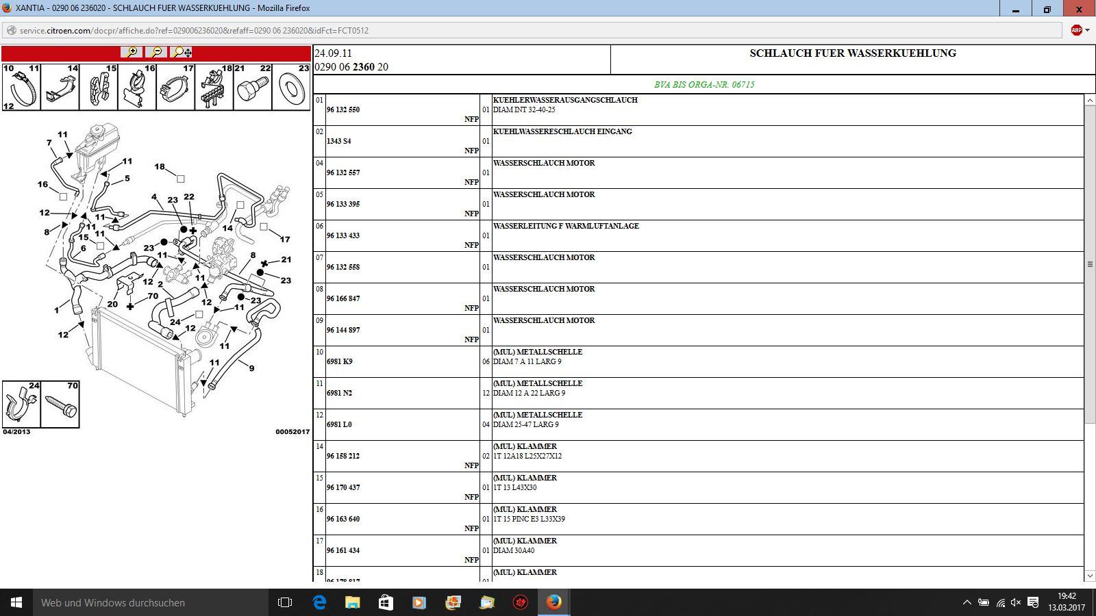

Madame hatte Besuch vom Marder, der lange, dünne Kühlerschlauch ist hinter dem Motor undicht und tröpfelt. Kann irgendwer mal schauen, ob das Teil schon "nfp" ist? Wenn ja, hat wer was gebrauchtes?

Nr. 4?

Sodele, erstmal "danke" an berndjetztmitxm.
Das Bild aus dem Teilekatalog war das, was ich (nicht wirklich) sehen wollte. Obwohl die Darstellung für den X1 nicht 100% so aussieht wie der Motorraum im X1.0, werden die Schläuche für meinen 93er wohl noch nfp-er sein.
