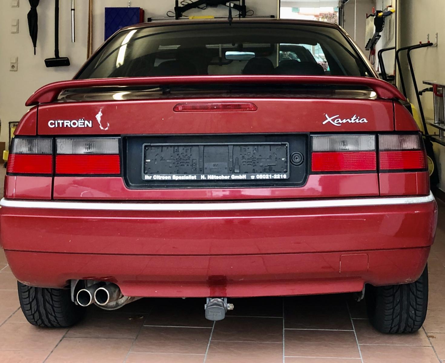

Eben bei mir in der Garage. Da steht seit heute ein 97er Activa V6.
Ihr Name ist "Britney " - frei nach Britney Spears "Oops - I did it again".
Es ist der hier:
So richtig viel Interessenten gab es nicht. Ich denke, @Carsten D und ich haben uns letztendlich auf einen Preis geeinigt, bei dem er den Wagen nicht verschrottet und bei dem ich das Risiko eines Totalverlustes gerade noch verschmerzen könnte.
Warum habe ich mir Britney angelacht? Zum einen, weil mein 1.6er wirklich viel zu schade für höhere Laufleistungen ist und für die nächsten Jahre geschont werden soll. Zum anderen, weil ich immer schon einen Activa haben wollte und Britney mir einigermaßen OK erschien.
Britney ist im Vergleich zu meinem unverbrauchten  Jüngling 1.6i eher eine verlebte alte Dame mit Hüftschaden und viel Make-up. Von vorne ist sie pickelig mit unglaublich vielen Steinschlägen. "Lack schön" ist Auslegungssache :confused:. Es wurde sehr viel sehr schlecht nachlackiert. Auch die Windschutzscheibe ist total verschlissen.
Immerhin hat sie es klaglos von Hannover in die Pfalz geschafft. Ein sehr komfortabler und sehr ruhiger Reisewagen. Schnurrt wie ein Kätzchen.
Wie von Carsten angegeben, fehlt aber mind. 1/3 der Motorleistung. Ab ca. 3500 U/Min fehlt die Leistung komplett. Er ist dann wie zugeschnürt und dreht garnicht mehr willig hoch. Der Motor läuft aber sehr ruhig und rund. Keine komischen Geräusche.
Weitere erste Beobachtungen in der Fahrt: Er klappert vorne bei Langsamfahrt - aber erst wenn er richtig warm ist. Bei der Probefahrt fiel es nicht auf. Ich tippe auf "Achsklappern" von vorne, also Traggelenk o.Ä. Außerdem wird das Kühlwasser nicht richtig warm - tippe auf defektes Thermostat.
Habe gestern Abend einen Pit-Stop in NRW gemacht und mit meinem Neffen auf der Bühne einen ersten Sicht-Check durchgeführt:
  • Achsmanschette rechts wurde zum TÜV nur notdürftig geflickt und ist jetzt gerissen und saut rum. Muss erneuert werden.
  • Vorne mittig hinter dem Motor ist der Querträger sichtbar LHM feucht.
  • Der vordere AFS Zylinder ist feucht oberhalb und unterhalb der Manschette.
  • Der hintere AFS Zylinder sieht OK aus, erscheint mir aber komisch montiert, da er fast an den Reserveradkorb kommt. Vielleicht steht Britney deshalb schief
  • Motor und Getriebe sind soweit trocken
  • Überraschend wenig Rost.
  • Man muss sich sehr stark anstrengen, um den vom Verkäufer angegebenen Heckschaden zu erkennen. Ein Längsträger rechts ist etwas ausgedellt.
  • Vorne muss er einen Schaden haben - aber wir konnten an der Struktur aber nichts erkennen. Es wurde unter dem Stoßfänger  mit Farbe von unten rumgesaut - aber warum, ist nicht ersichtlich. Die Kotflügel und die Motorhaube wurden glaube ich lackiert (eher von der pickelig unprofessionellen Art).
Unter dem Strich nicht so schlimm wie befürchtet, aber viel zu tun. Im Vergleich zum 1.6i Xantel ist Britney eher eine "Aufgabe".
Morgen wird Britney umgemeldet und kommt nach Fußgönheim. Mal sehen was Torsten sagt und ob es bloss ein kurzes Abenteuer = Teileträger wird.

Am 3.11.2019 um 16:02 schrieb 96er:
Ich möchte dich jetzt nicht enttäuschen, aber das ist leider nur ein ein 96er...
Zumindest das ist jetzt mal behoben, der Luftschlauch vom Luftfilter zur Front wurde offensichtlich von einer Straßenwalze überfahren und dann in komplett zusammengedrücktem Zustand wieder eingebaut. Jetzt bekommt der Sechser wieder Luft und hat deutlich mehr als die bisherigen ca. 80 PS :-)

vor 7 Stunden schrieb TorstenX1:
War uns bei der ersten Sichtkontrolle entgangen, aber Dir fiel die Flunder gestern Abend sofort auf. Oben habe ich "wie zugeschürt" geschrieben. Fuhr sich auch, als wäre eine zusätzliche Drosselklappe drin. Ich dachte schon an ein Mäusenest im Luftfilter. Vielleicht solltest Du Dein Geschäftsmodell auf Provisionsbasis pro wiedergefundenem PS umstellen...
Mal sehen, was beim Hüftschaden rauskommt, denn so steht sie ja arg schief.
Bzgl. 96 oder 97: Hast Du die Orga gecheckt? Ich wollte meinen Forums-Namen schon von 96er auf was anderes umstellen, aber so würde es ja sogar passen. Dann hätte ich allerdings bei der Zulassung das falsche Kennzeichen bestellt - wobei XA96 bereits schon vergeben ist (an mich :D). Zumindest die Fahrzeugpapiere dokumentieren die Zulassung am 4. September 1997 auf Citroen Deutschland. Ich meine, den werden die ja nicht ein Jahr unangemeldet rumstehen gehabt haben.
Wenn es nur das war, herzlichen Glückwunsch!
Link zu diesem Kommentar
Auf anderen Seiten teilen
Nunja - das Hinkebein hinten ist das größere Sorgenkind. Dafür haben wir noch keine Erklärung - aber jede Menge Ungereimtheiten am Wagenheck. Er hatte einen Treffer, soviel steht fest - aber wie die Auswirkungen sind, werden wir sehen.
Mach Dir bitte aber keine Sorgen - ich habe den Kauf (bis jetzt) noch nicht bereut. Wäre schön, wenn Torsten den retten könnte.
Ja, ich drück Dir da die Daumen. Vielleicht hängt das hinten auch mit dem Treffer zusammen? Meine Tochter hatte mir erzählt, dass Torsten damals  den AFS Zylinder hinten mit Hilfe des Nachbarn nur mit ziemlich viel Kraftaufwand montieren konnte. Schei*e, dass  nichts von der Vorgeschichte bekannt ist.

vor 16 Stunden schrieb 96er:
Sorry, gestern hatte ich 7348 In Erinnerung, das wäre noch 1996. Tatsächlich ist es 7388, also der 30.01.1997.
Der gesamte Kofferraum ist nach vorn verschoben. das meiste des Einschlages dürfte die AHK aufgenommen haben, sie ist offenbar ebenso verschoben. Der Wagen wurde bis weit in die Seitenteile gestaucht, rechts findet sich eine Unterrostung in der C-Säule. Die Reserveradhalterung rechts ist rund 1 cm weiter vorn gelandet als ursprünglich. Ich nehm morgen mal den Teppich raus...

vor 11 Stunden schrieb TorstenX1:
Die Frage ist, ob das für das die Ursache für das Hinkebein ist.
Gibt es noch andre Activa, die schief stehen?
Mit dem Rost müssen wir sehen - hat ja noch zwei Jahre TÜV.

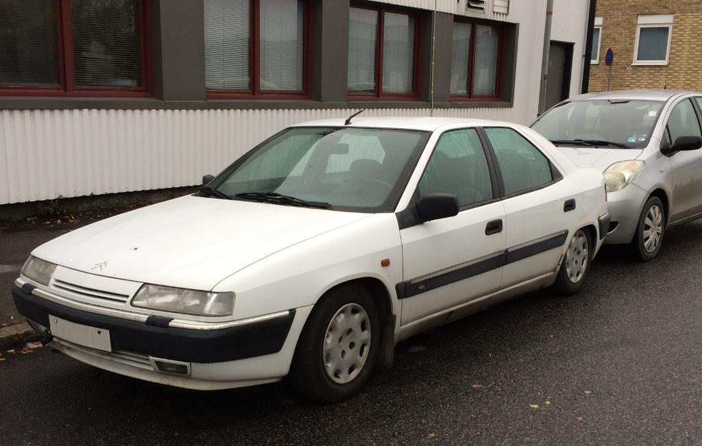

Der hier schlummerte auch schon weider drei Wochen auf meiner Speicherkarte:
X 1.0 als 1,8i, an den hinteren Radläufen knusprig, sonst recht ordentlich beisammen. Parkte in Norrköping in einem Industriegebiet.
Viele Grüße,
Martin
