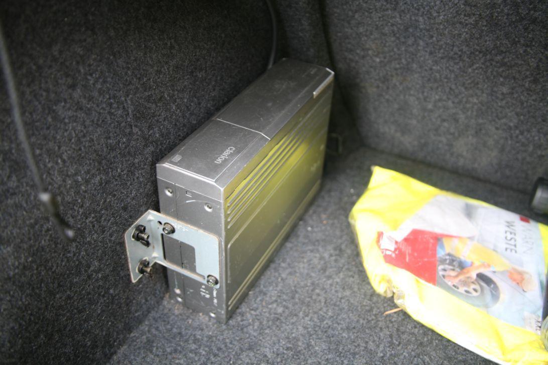

Bei mir ist der Clarion Wechsler vom Vorbesitzer nachgerüstet worde, Hier ein Foto wie die Befestigung realisiert wurde:
Zweiter Versuch...
Zweiter Versuch...
Und es geht doch :)
Über die Galerie hat es nicht funktioniert - erst durch zwischenspeichern und neueinfügen konnte ich das Bild ins Textfeld bekommen.
Gruß, Karl-Heinz
Bearbeitet ( von khs2212)
