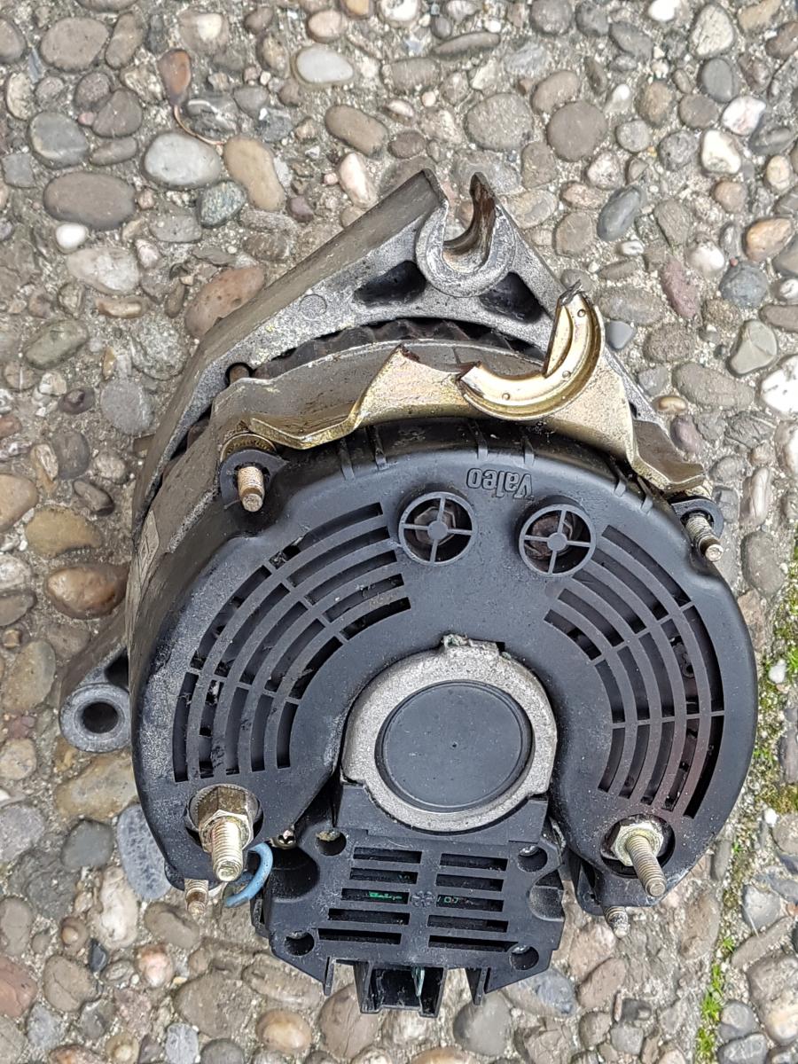

Hallo zusammen,
heute hatten wir ganz besonderen Spaß mit dem Tausch der Lichtmaschine im Prestige ... ohne Konterung den Stehbolzen herauszubekommen, war wirklich eine Herausforderung der besonderen Art. Vor allem, da um die Lichtmaschine herum ja sowieso so extrem viel Platz ist :(. Aber ... nach viel Gefluche hat es funktioniert.
Auch hier bewahrheitet sich wieder: Kurz nach fest kommt ab. Nur dass man eben erst beim nächsten Tausch der LiMa merkt, dass der Halter beim Einbau abgebrochen ist.
Also: Augen auf beim LiMa-Tausch :D

Das Problem beim Ausbau war, dass der lange Stehbolzen, über den sich die LiMa kippen lässt, am Ende in einer Art Mutter sitzt. Die Mutter ist oben und unten rund und an den Seiten gerade. Diese Mutter wiederum sitzt in der messingfarbenen Halterung der LiMa und kontert durch ihre Form den Stehbolzen, weil sie sich in der Halterung nicht drehen kann. Dadurch, dass bei unserer alten LiMa die Halterung auf einer Seite abgebrochen war, konnte sie sich eben doch drehen, hat also nicht mehr gekontert. Wir konnten an dem Stehbolzen ratschen, so lange wir wollten ... die Mutter hat sich immer schön mitgedreht; dadurch hat sich der Stehbolzen nicht herausgedreht.
Der Einbau ging dementgegen wirklich problemlos von oben ... der erste Versuch saß. Allerdings hatten wir auch die LHM-Pumpe ausgebaut, da ansonsten überhaupt keine Chance bestanden hätte, die alte LiMa mit der nicht vorhandenen Konterung auszubauen.
