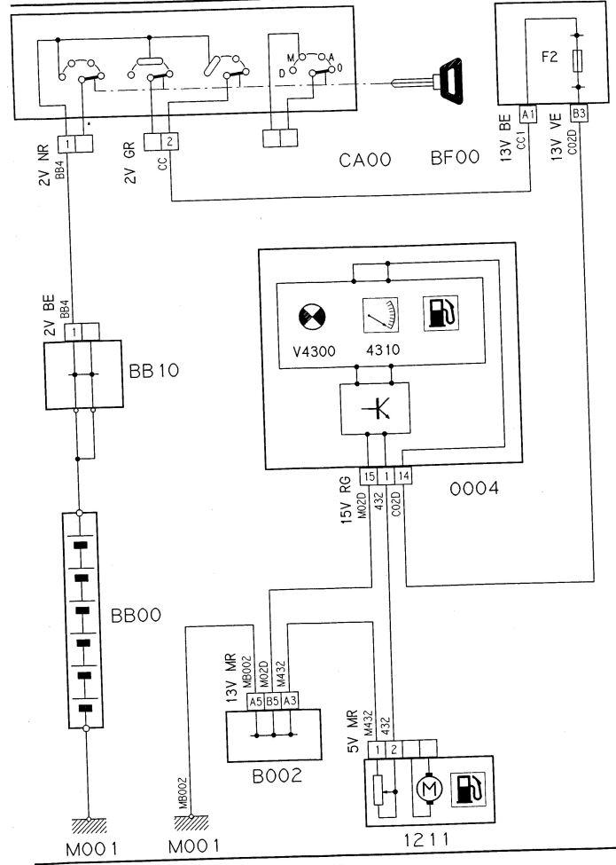

Beim XM zumindest hat die Reserve-Leuchte einen eigenen Kontakt im Tankgeber. Mal nach dem Schaltplan suchen.
Beim X1 ist nur 1 Kabel von Tankgeber 1211 zur Anzeige 0004. Die Leuchte wird durch den IC vor der Anzeige geschaltet.
vom 94er/95er X1Spritanzeige.JPG.13adc4280c7eaeceda62b276a71a7e39.JPG
