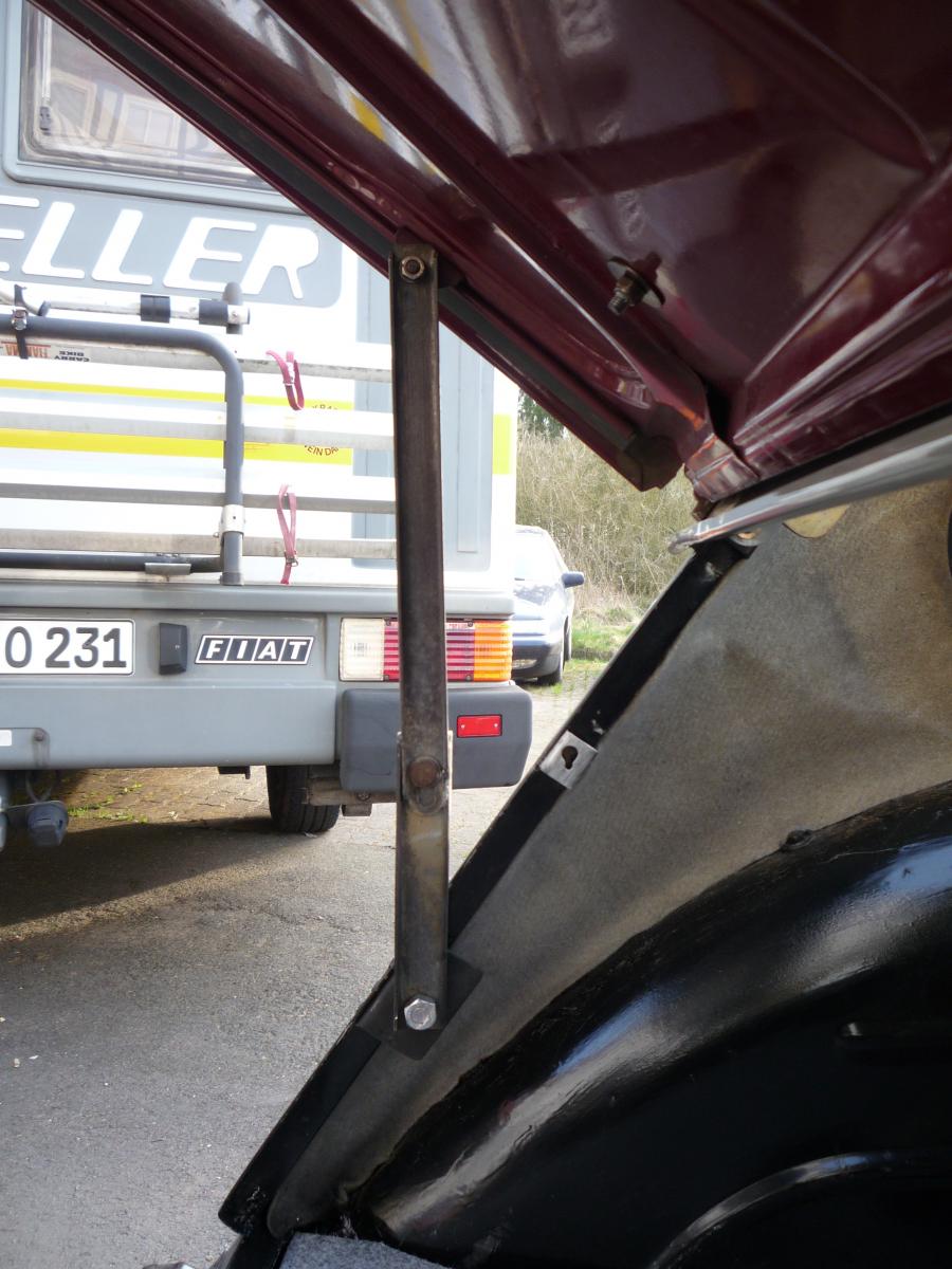

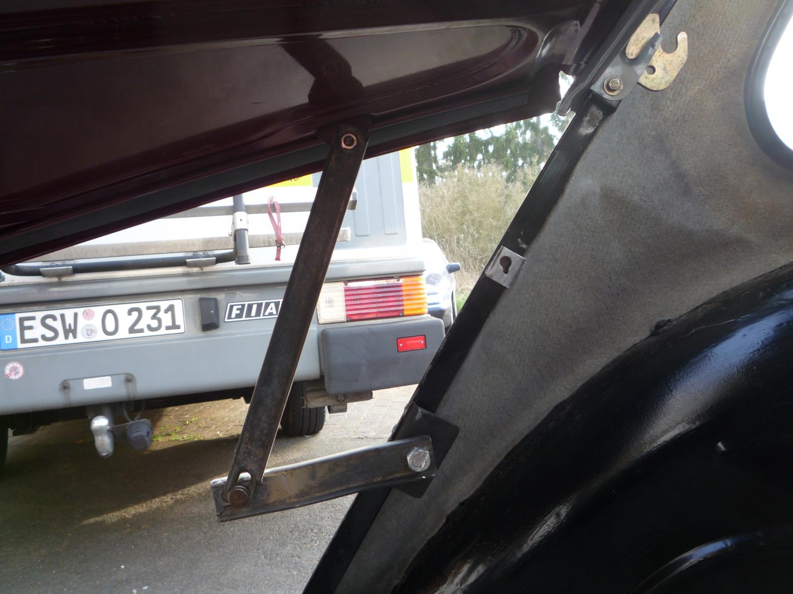

hier meine Alternative zur originalen Heckklappenstange .
Endlich kein Gefummel mehr bevor das Gepäck in den Kofferraum kann.
Einfach mit einer Hand die Klappe anheben und von alleine einrasten lassen.
Es handelt sich hier um die Motorhaubenhalterung eines C25.
Gruß Torsten
Welche Baureihe des C25?
vor 54 Minuten, JK_aus_DU sagte:
Die Motorhaubenstütze ist bei allen C25 gleich Originalnummer  7927 12.
Ist aber leider nicht mehr lieferbar , sodass man auf dem Gebrauchtteilemarkt gucken muss.
Die Stütze wurde aber auch im J5 und in den älteren Ducatos verwendet.

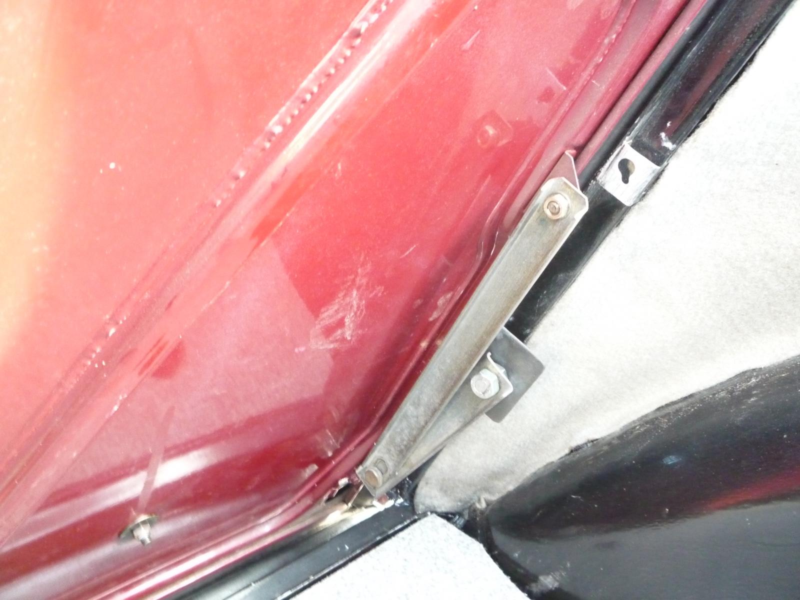

Sieht gut aus, solange niemand die Klappe einfach zudrueckt - zurueckblickend auf 4 Jahrzehnte mit Enten passiert das geschaetzt so alle 10 Jahre - und dann hat die Originalstange den grossen Vorteil, dass sie einfach nachgibt - also: halte die Grobmotoriker fern ;-) - Til
Diese Variante gibt es extra für die 2CV, ich meine von einem Österreicher, angefertigt. Er ist aus VA und ausgelasert und passt an die originalen Halterungen. Er bietet sie auf größeren Treffen (renconre nationale/Welttreffen) immer wieder an für ca. 20€ incl Schrauben/Bolzen.
Ich habe den Halter andersherum als vom Konstrukteur gedacht eingebaut, aufgrund des Queues mit seinem Brett für die Küche.
Roland

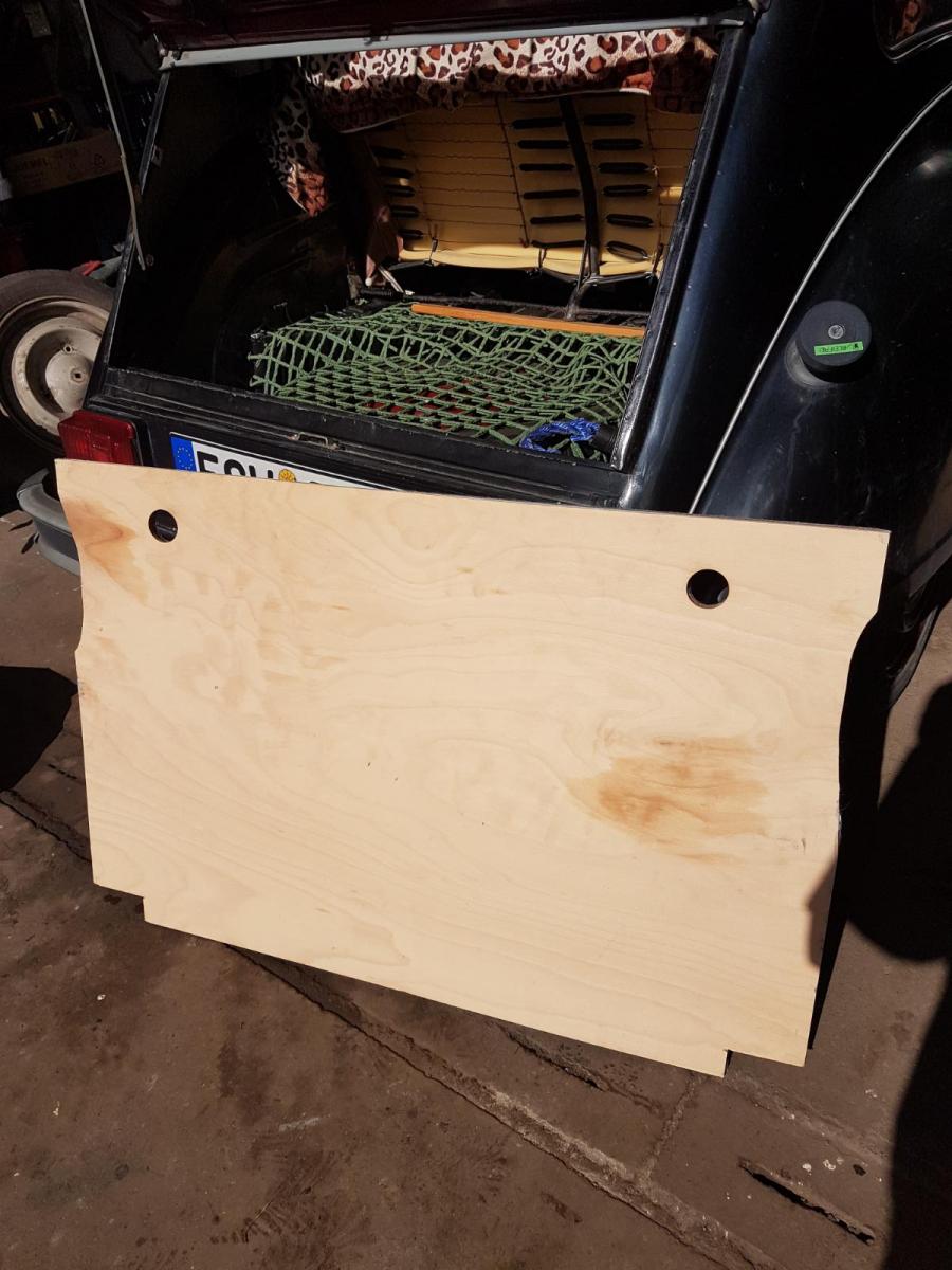

Hallo Torsten, die Halterung sieht Toll aus...:) mich würde aber sehr interessieren wie du die Abdeckung des Reserverades gebaut hast. mein  Vater hat sich neulich (nach über 50 Jahren!) wieder eine Ente gekauft und liegt mir jetzt in den Ohren dass er eine Abdeckung für den Kofferraum haben möchte. Habe mir das ganze heute mal angesehen und dachte ich recherchiere besser mal ins Internet bevor ich anfange... hast du vielleicht eine Skizze oder Beschreibung von dem Teil, die du mir schicken könntest? Sieht so aus, als ob das ganze aus 3 Teilen besteht, richtig? Wäre toll wenn du mir etwas schocken könntest. Vielen Dank im Voraus, LG Till
Hallo Till,
hier die Form der Sperrholzplatte (einteilig), Maße von der Ente übernehmen.
Gruß Torsten
