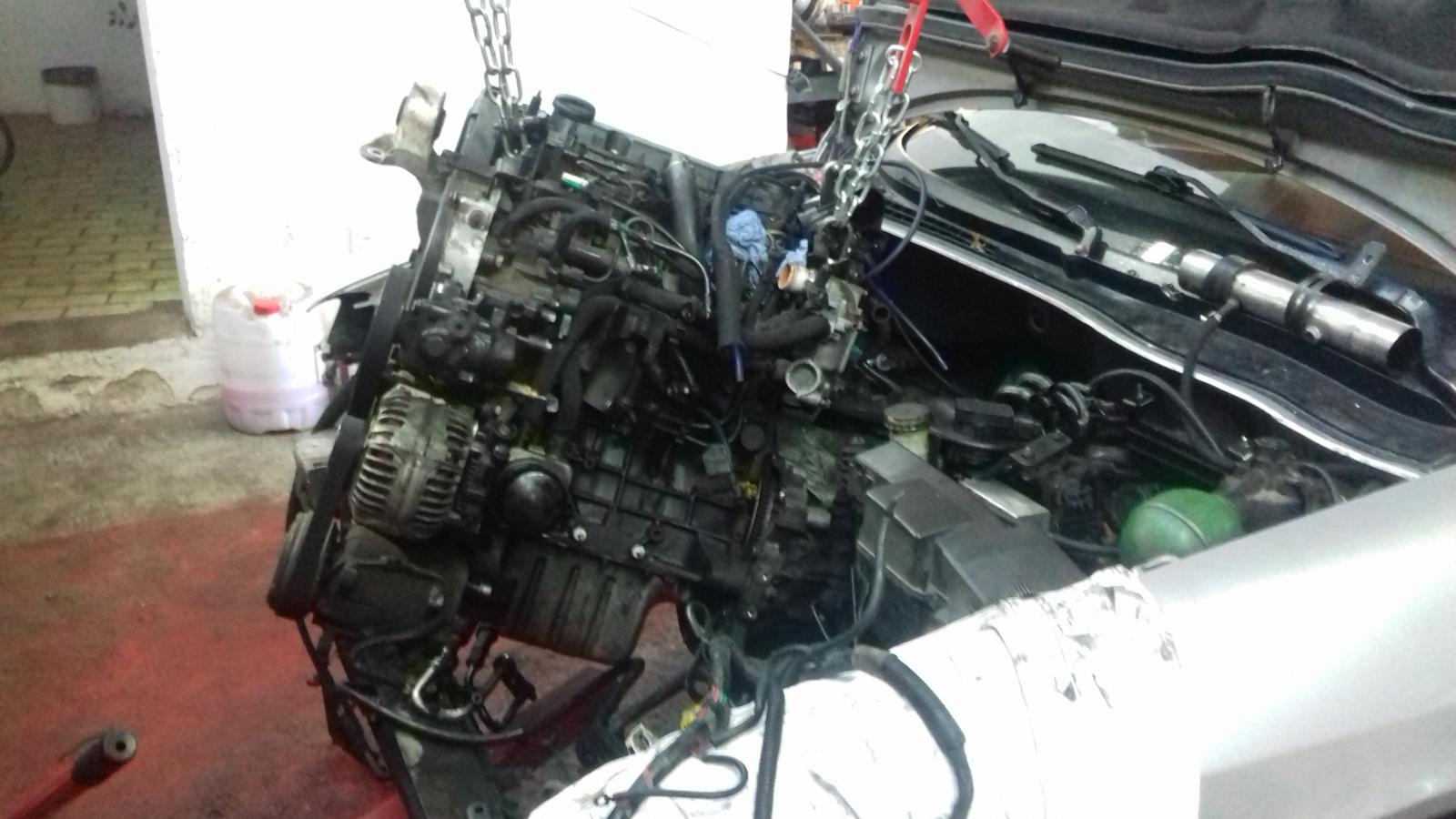

Naja Atws Raus ,vorher Öl Ablassen Motorhalterungen Lösen und Stück für Stück rausfädeln .Am besten bei jedem Arbeitsschritt Foto machen da weißt Du dann wieder wo was hinkommt.

Die Kühler habe ich bisher beim HDi und allen anderen Xantias nicht ausgebaut. Der Platz ist eng, aber ausreichend.
Ich habe schon öfters zuerst das ML5-Getriebe ausgebaut, um beim Motorausbau mehr Platz zu haben. So richtig zeitsparend ist das allerdings nicht.
Wenn die gesamte Antriebseinheit ausgebaut ist, kann man Arbeiten wie Zahnriemen- oder Kupplungswechsel ganz easy vornehmen. Brim Umfang deines Projektes ist das sicher hilfreich.
Bearbeitet ( von TorstenX1)
Okay also nochmal zum Mitschreiben: Kühler bleibt drin und ich kriege den Motor samt Getriebe trotzdem aus dem Karren heraus?
