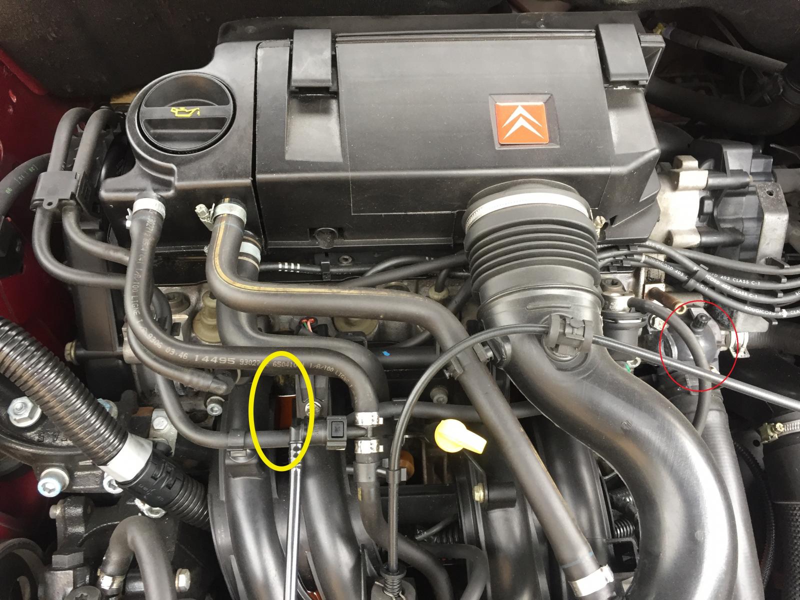

Nun ich weiß grade gar nicht so recht was ich konkret fragen soll. Als ich die Fotos vor einigen Tagen angefertigt hatte, hätte ich gefragt, ob das schonmal jemand hatte und/oder ne Ahnung hat, wo das herkommen könnte. Na klar: dass es aus der Schraube kommt, ist unschwer zu erkennen.

Eigentlich ist in der Ansaugbrücke kein Wasser geführt. Ich habe mir eine abgebaute angesehen. Allerdings könnte sein das entweder der Stehbolzen im Kopf in einen wasserführenden Kanal geschraubt ist ,sprich durch das Gewinde Wasser nach außen dringt, oder das im Kopf tatsächlich ein Wasserkanal mit der Ansaugdichtung ( Gummiprofil ) und dem Ansaugkrümmer verschlossen wird und hier undicht ist.
Vielleicht hat ja jemand einen Kopf liegen und sieht mal nach.
Wahrscheinlich den Stehbolzen neu abdichten / einsetzen und / oder  eine andere Ansaugbrücke verwenden.
Am zerlegen geht wohl kein Weg vorbei
Die saugbrücken benötigen zwar kein Wasser aber im Kopf sind noch 2 Kanäle die mit der saugbrücke verschlossen werden.
Das sind vermutlich relikte aus vergaserzeiten
Gruß Eric
Ich gehe davon aus das die Brücke verzogen ist, die Gummidichtung selber war noch nie auffällig. Es sind tatsächlich unten 2 runde weiße  ( kalkige ) Stellen an meiner Brücke die mit der Dichtung verschlossen werden.

Das Thermostatgehäuse habe ich rot umrandet. Es ist das Platikteil mit der "Ventilkappe" zum Entlüften drauf...
vor 32 Minuten, Kugelblitz sagte:
Vielen Dank, Kugelblitz! :)
