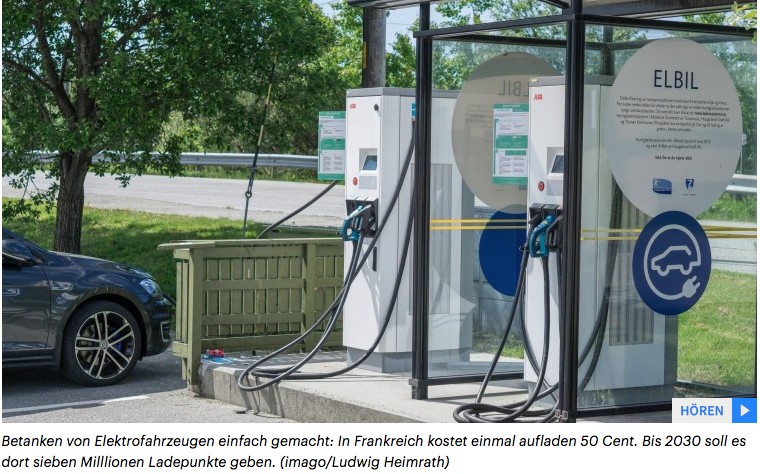

Frankreich geht voran:
http://www.deutschlandfunk.de/mobile-zukunft-frankreich-pusht-das-elektroauto.724.de.html?dram:article_id=395804
Mobile ZukunftFrankreich pusht das Elektroauto
Vor zwei Jahren platzte Diesel-Gate mitten in die Internationale Automobilausstellung. Inzwischen ziehen Politiker und Hersteller weltweit Konsequenzen. Frankreich hat für 2040 den Abschied von Benzin- und Diesel-Autos angekündigt und setzt auf Elektromobilität.
