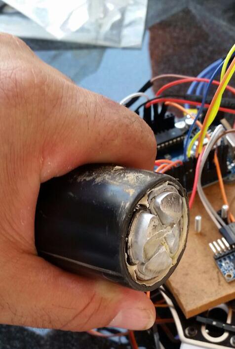

14. September 20179 J. vor 16 Stunden, Carsten sagte: Analog Straßenlaterne: klar kann man die Nachrüsten, und ja, die verlegten Querschnitte (4^2 oder 6^2) reichen da nicht weit. Also doch buddeln. Und wenn dann viele in einer Straße laden, siehe Parkhaus. Bei uns wurde vor einigen Wochen die Straße aufgegraben um ein Stromkabel neu zu verlegen (mit 4x150mm2 für die Versorgung der Häuser in unserer Straße). Da habe ich mit den Installateuren gesprochen, die mir sagten, dass zu jeder Straßenlaterne 100mm2-Kabel liegen würden. Matthias hat ja geschrieben, dass der Abgang an jeder Laterne 10mm2 hat. Bei 400V kann man damit ca. 42kW übertragen. Pro Laterne! Das reicht für 200km Reichweite pro Stunde Ladezeit. Ist doch prima! @jozzo und albert: VW hatte 2016 ein Anlagevermögen von 247Mrd. Euro.
14. September 20179 J. Und wir haben immer gedacht, die Kupfervorräte für die nächsten Generationen werden von den Kabelfernsehbetreibern vergraben. Eine einzelne 150 mm² Leitung hat 14 mm Durchmesser + Isolation. Und dann muß der Strom ja auch noch gemacht werden... Gernot
14. September 20179 J. Die Leitungen sind aus Aluminium. Ich habe einem der Arbeiter ein Reststück abgeschwatzt:
