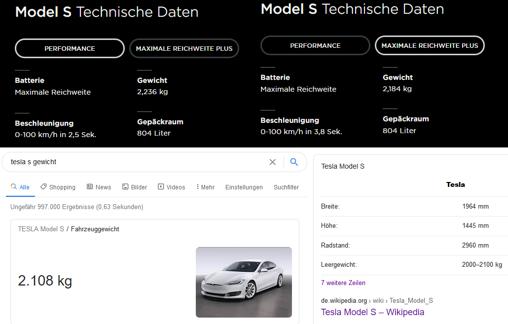

Mein Tesla Model S Performance hat laut Zulassungbescheinigung eine Masse von 2.316 kg. Der große E-Motor im Heck erhöht das Gewicht. Der Audi e-tron soll, so glaube ich, beinahe 2.600 kg wiegen.
Da gibt es bezgl. Tesla offensichtlich unterschiedliche Angaben. Tesla selbst schreibt 2184 - 2236kg, Google sagt 2108kg und Wikipedia 2000-2100kg.
Aber egal, mir kommt es nicht auf 200kg an und ich hoffe auch nicht, dass Parkhäuser so scharf kalkuliert sind.

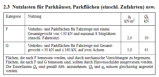

vor 8 Minuten schrieb -albert-:
Einfach googlen: "Lastannahmen Parkhaus"
Gute Idee:
Man hält also eine Nutzlast von 2kN/qm für Fahrzeuge bis 30kN für ausreichend. Damit könnte der eTron-Club also sogar mit der jeweils ganzen Familie im Parkhaus feiern. Viel Spaß! ;-)

vor 9 Minuten schrieb -martin-:
Ich kann mir nicht vorstellen, dass es in Deutschland Parkhäuser gibt (egal, wie alt), die eine geringere Last als 10kN/qm ertragen. Das wären pro Stellplatz ca. 12 Tonnen. Oder hast Du hier Gegenbeispiele, albert?
Hallo, die Lastannahmen für Flächenlasten aus den Verkehrslasten sind aus dem Bauch heeaus um die 3.5 kN/m2 bis 4.5 kN/m2. Bei älteren Parkhäuser weniger.
Roland wird danach googeln.
vor 18 Minuten schrieb -albert-:
4 Nutzlasten für Parkhäuser undFlächen mit Fahrzeugverkehr........... 3.19
2-3,5 kN/m² abhängig von der Stellplatzgröße mit max. 2.500t/Fzg., Zufahrten/Rampen 3,5-5 kN/m²

vor 12 Minuten schrieb -martin-:
Gute Idee:
Martin
2 Nutzlasten auf Bauwerke nach DIN V ENV 1991-2-12.1
Gute Idee:
Man hält also eine Nutzlast von 2kN/qm für Fahrzeuge bis 30kN für ausreichend. Damit könnte der eTron-Club also sogar mit der jeweils ganzen Familie im Parkhaus feiern. Viel Spaß! 😉
Martin
diese Annahme ist falsch. Bei der DIN 1055 kommen stochastische Werte zur Anwendung. Hierbei wird davon ausgegangen, dass nur ein Teil der Fahrzeuge die maximale Masse ausreizt und der Mittelwert deutlich niedriger liegt.
Aus diesem Grund habe ich das Beispiel mit dem e- tron Treffen gewählt, weil hier genau eben nicht der angenommene Mittelwert aus der DIN 1055 zur Anwendung kommt.
Albert

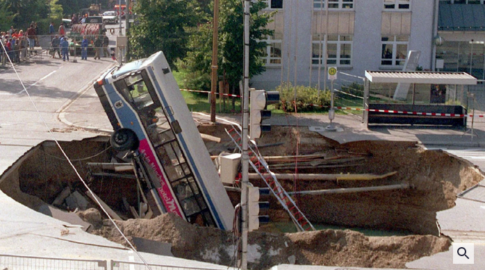

Sowas soll sogar in München vorgekommen sein:
... wenn das Parkhaus natürlich komplett unterspült ist... :-))

vor 49 Minuten schrieb Juergen_:
Nein ! Das war ein Elektrobus !
