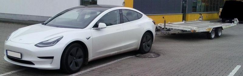

15 kW Stromaufnahme über 100 km kann viel werden, wenn man langsam fährt. Du meinst sicherlich 15 kWh/100 km, was auch nur die dumme Ablesung von einem noch dümmeren Bordcomputer ist.
Die aktuelle Verbrauchsentwicklung (ermittelt über geeichte Ladesäulen und den mit Maps abgeglichenen Kilometerzähler) beim e-208 deutet darauf hin, daß die Heizung da sicherlich ein gravierender Faktor ist. Die Reibungsverluste im Getriebe sollte man aber auch nicht vergessen. Wobei da sehr dünflüssige Öle eingesetzt werden, welche die Viskosität von ATF aufweisen. Trotzdem ist das Öl bei 0°C ca. dreimal zäher als bei 20°C.
zur Rückgabe nach Berlin rein: 34,8 km - 15,9 kWh/100 km (BC) - 15°C sonnig, kein Vorwärmen/Vorheizen - beim Laden kommen 17% dazu
die ganze Runde: 122 km - 12,1 kWh/100 km (BC) -> 14,2 kWh/100 km ab Dose
zulässig Anhängelast sind 1.000 kg
Verbrauch ab Steckdose nach 5.000 km: 18,5 kWh/100 km
18,5 kWh/100 km klingt doch ganz realistisch, wenn man einmal mit Roll- und Luftwiderständen und Wirkungsgraden der Antriebskomponenten unter 100% rechnet.
Sonst hätte ich noch gefragt, welche Gasturbine auf dem Anhänger lief...

@spätActiva: Der Mehrverbrauch mit Anhänger wird offensichtlich durch die langsamere Geschwindigkeit (80-100km/h) überkompensiert. Interessant.
