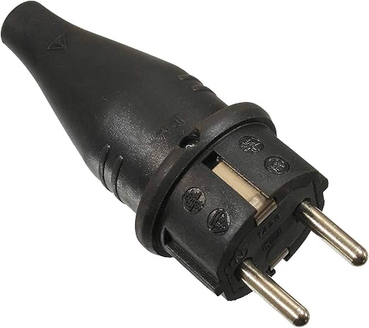

Ich hatte letzte Woche ja noch eine Schukodosenerfahrung. Ich betrieb einen Shaker und ein wenig Meßtechnik aus einer Dose. Die Dose, die Leitung und alle angeschlossen Geräte tragen gültige Prüfzeichen und wurden jährlich geprüft. Die Gesamtleistungsaufnahme lag bei gut 2 kW. So in etwa sieht das Teil aus. Vor wenigen Jahren neu installiert.
Der Versuch ging über mehrere Tage. Als ich nach Ende des Tests den Stecker
aus der blauen Dose ziehen wollte war ein Pol in der Dose eingeschmolzen und festgebacken. Aus dem Stecker war der Pol ausgebrannt.
Sollte jemand ernsthaft vorhaben, sein Auto über eine Haushaltsdose zu laden, so darf er sich nicht wundern, wenn das Haus früher oder später brennt oder der Strom ausbleibt.
Nur mit den im Bild sichtbaren roten CEE Steckern oder mit Typ 2 Steckern kann man den Strom zum Laden eines E-Autos sicher übertragen. Und das auch nur, wenn die Kabel korrekt angebracht wurden.

Warum? Haben die Steckkontakte  größere Durchmesser und deshalb mehr Kontaktfläche zu den Blechbuchsen als der Schukostecker?
Besseres Kontaktmaterial, mehr Kontaktdruck, mehr Kontaktfläche...

Auch mit blauen CEE-Steckern ist das möglich (bis 16A einphasig).

Das ist richtig, ich habe die Dinger aber noch nie gesehen. Mache wahrscheinlich zu wenig Camping. Da soll es die geben.
Im schieflastängstlichen Deutschland habe ich in der Fa. so alle 5 m zwei rote CEE Anschlüsse mit 32 A. Standard für unsere Roboter. Da habe ich noch nie einen verschmort.
Der Vorteil der Typ 2 Stecker sind die geringeren Steckkräfte. Außerdem kann man die mit einer Hand bedienen. Bei den roten CEE ist in der Abdeckklappe gerne eine Nase, die ein einfaches Abziehen des Steckers verhindert. Das macht der Typ 2 wie der CCS Stecker mit einer motorischen Verriegelung, die nur offen ist, wenn kein Ladestrom fließt.
