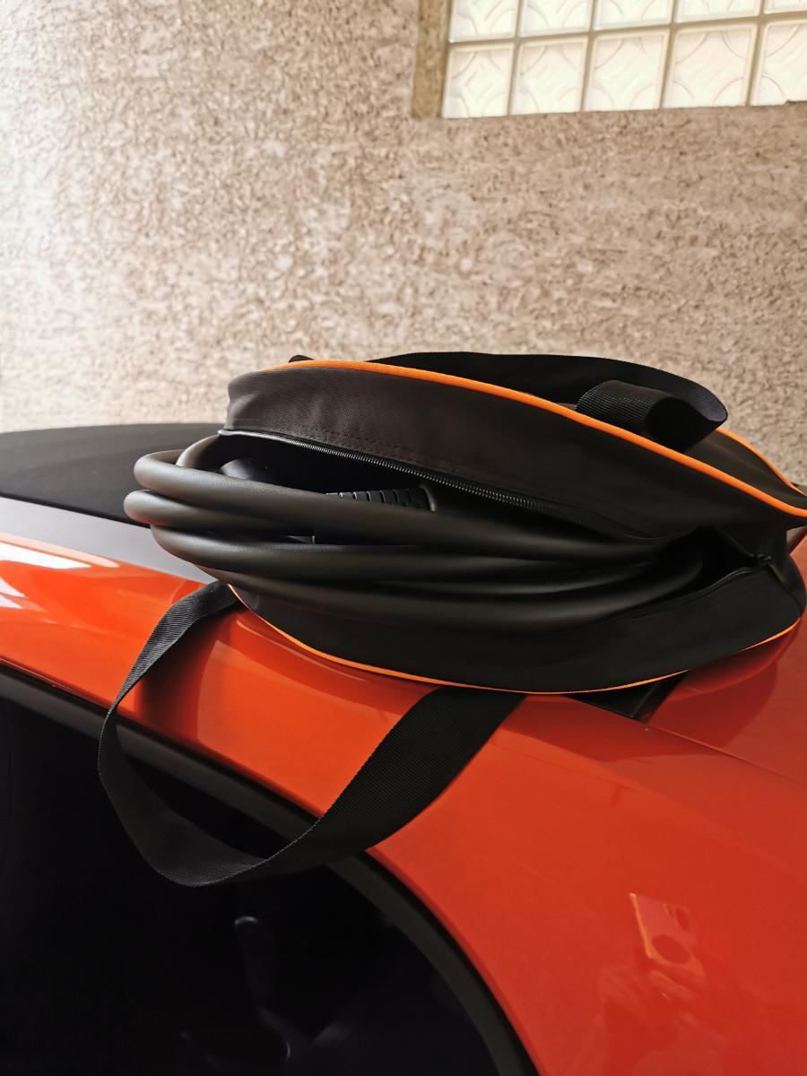

Also ich habe das Kabelschen in der Tasche und nach Gebrauch ist das auch schnell wieder eingepackt.22kW natürlich.
Schöner Durchmesser!
Find ich auch 😁

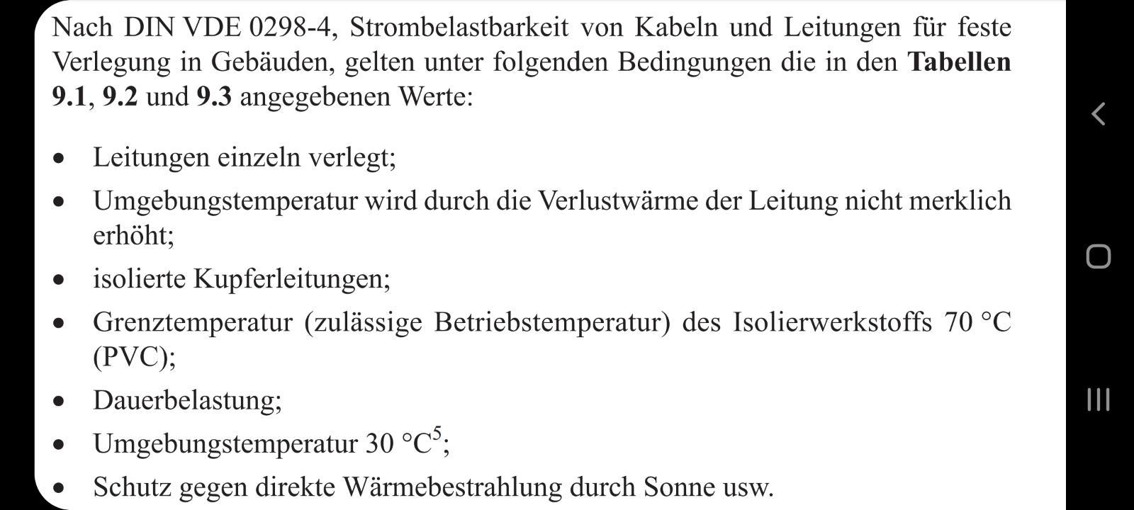

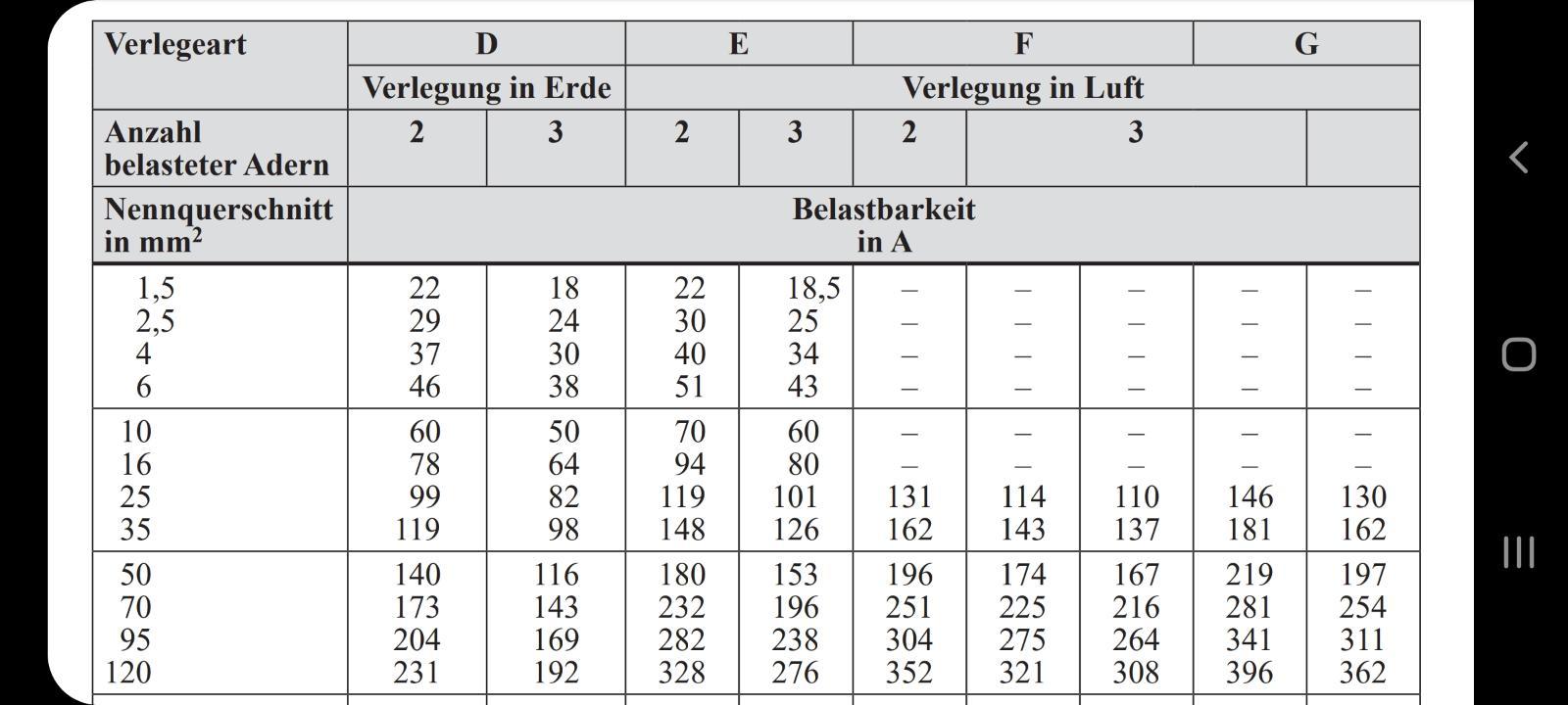

Nein, wir haben bei der relevanten DIN VDE 0298-4 nachgeschaut und verlassen uns nicht auf irgendwelche Online Shops:
Außerdem haben wir die Leitungslänge berücksichtigt und den entsprechenden Spannungsabfall berechnet, der bei deutlich unter einem Prozent liegt.
4mm2 und 34 A sind kein Problem.
Vielleicht hast du ja versehentlich die Werte für festverlegte Kabel (z. B. NYM) in isolierten Mauern verwendet?

Welchen Teil von "Sommer und Sonneneinstrahlung" hast Du nicht verstanden? Da stehen doch sogar 30°C Grenztemperatur in Deiner selbst zitierten und hier nicht relevanten Norm, da Ladekabel nicht "in Gebäuden" "fest verlegt" sind.
Es ist Dir grundsätzlich klar, daß Ladekabel auch unter freiem Himmel bei Sonnenlicht auf dem aufgeheizten Boden (Teer, Zement...) liegend und im Sommer (Urlaub?) benutzt werden und nicht nur in der heimischen Garage? Wir reden hier nicht über das Kabel im Gebäude zur Wandbox. Wir reden über das Kabel von der Box zum Auto.
Phoenix gibt DIN EN 50620 VDE 0285-620:2020-03 für das Kabel an. Vielleicht machst Du Dich noch einmal schlau.

DIN VDE 0298-4:2013-06: Anwendungsbereich, Praxisbezug und Anforderungen
Der offizielle Titel der Norm DIN VDE 0298-4:2013-06 lautet: „Verwendung von Kabeln und isolierten Leitungen für Starkstromanlagen – Teil 4: Empfohlene Werte für die Strombelastbarkeit von Kabeln und Leitungen für feste Verlegung in und an Gebäuden und von flexiblen Leitungen“.
https://www.elektrofachkraft.de/sicheres-arbeiten/din-vde-0298-4-strombelastbarkeit-von-kabeln-und-leitungen
