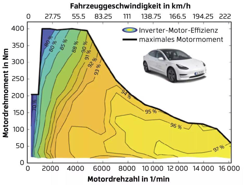

Noch zum Tesla oben. 515 PS sind 394 kW oder unter Brüdern 400 kW. Wenn der Tesla also mit voller Pulle 20 kWh/100 km nimmt, dann muß der 100 km in 3 Minuten zurücklegen, was ich nicht so recht glauben kann. Ich glaube der fährt so 100 bis 130 km/h und freut sich, daß so ein Elektromotor auch bei geringer Auslastung einen guten Wirkungsgrad haben kann. Läßt man den Tesla von der Kette wird das nichts mit 20 kWh/100 km.
Die AMS orakelte damals immer den großen Motor herbei, indem man den im verbrauchsgünstigen Bereich betrieb, wobei der kleinere Motor da Vollast mit viel Drehzahl brauchte und sich dumm und dämlich soff. So etwas wie Vollastanreicherung oder mit der Drehzahl massiv ansteigende Reibungsverluste im Motor gibt es bei den Elektromotoren nicht. Die haben einen sehr breiten Bereich eines guten Wirkungsgrades. Da darf man sich freuen, daß beim großen Motor der Verbrauch erstmal entsprechend Luft- und Rollwiderstand fällt, wenn man langsamer fährt und man darf sich freuen, daß beim kleinen Motor der Verbrauch erstmal nur entsprechend dem Luft- und Rollwiderstand steigt, wenn man schneller fährt.
mal als Beispiel: 88 kW (208 kWp) Elektromotor des Tesla Model 3 SR+
Bearbeitet ( von spätActiva)
Genau. Und das ist jetzt kein Tesla Wunder, sondern übliche Werte, wie man sie bei heutigen Antrieben generell findet.
