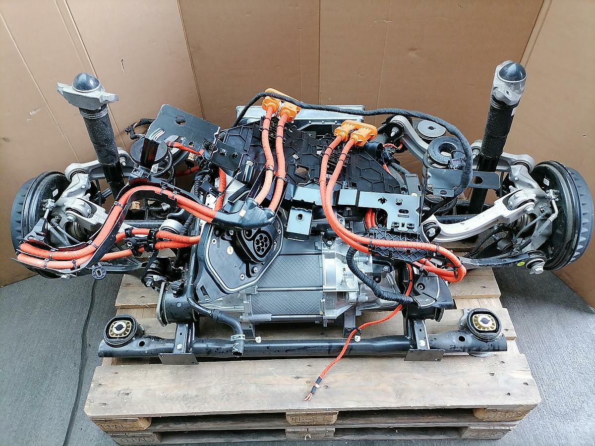

Bei den Heidi Modellen sehe ich es aber plastisch vor mir. "Der Umrichter ist an sich leicht zu ersetzen, aber um da dranzukommen, muß die ganze Hinterachse heraus". OK bei Ferrari macht man das auch, aber beim "Volkswagen" wäre vielleicht eine preiswertere Lösung angesagt.
Ich weiß auch nicht, was das für Elektronik ist, die man da gleich am Stoßfänger platziert hat. Das wartet doch nur auf einen leichten Heckaufprall.
Bevor der Kiste was passiert, ist die ganze Karre Totalschaden. Die Crashstruktur davor (schwarz) duerfte mindestens hoeherfester Stahl sein.
Ja, so richtig wohl fühle ich mich da trotzdem nicht. Bei einem richtigen Auto fängt das ganze Elektrogedöns weit vor der Hinterachse an.

Und wenn jetzt einer sagt, die Module, die VW da gleich hinter dem Stoßfänger hat, die sind halt beim Frontriebler vorne hinter der Stoßstange, dann ist das eben falsch. Vorne hat man viel mehr Höhe und Umrichter und Spannungswandler sind hinten oben auf dem Motor.
Dann macht VW natürlich Klimmzüge, um das Kühlmittel vom Motor nach vorne zum Kühler und zur Wärempumpe zu bekommen.
Letztlich kann man das VW Brimborium mit dem Wunsch rechtfertigen, Allradantrieb unterzubringen. Da müßte man einmal die Verkaufszahlen analysieren. Die Autos sind doch schon mit dem mißlungenen Heckantriebskonzept ziemlich teuer.
essai-ds3-crossback-electrique-e-tense-2
Welches Auto ist auf dem Foto ?
Die Hinterachskonstruktion ist an Primitivität ja kaum noch zu überbieten.
macht doch nix, muss nur 4 Jahre halten, dann ab in die Tonne.
Eigentlich ging es um die Anbringung kurzschlußsensitiver Gerätschaften im Aufprallbereich. Im Rettungsdatenblatt räumt VW das auch ein, daß da ein Teil auf dem Präsentierteller angebracht ist.
https://www.volkswagen.de/idhub/content/dam/onehub_pkw/importers/de/geschaeftskunden/sonderzielgruppen/rettungsfahrzeuge/downloads/rettungsdatenblaetter/volkswagen_rettungsdatenblatt_id_3_5dr_2019.pdf
Wir waren doch alle froh, daß die Benzintanks vor die Hinterachse gewandert sind, was die Brandgefahr verringerte. Hier wird mit der Keule ein minderwertiges Konzept durchgeprügelt.
Davon abgesehen sind Multilinkachsen und speziell VW Multilinkachsen für ihre Problemchen mit Gelenkspiel bekannt. Da muß man keine vier Jahre warten. Da läuft die Achse im ë-C4 seit Jahren anstandslos, da hat der VWler bei jeder HU ein Problem und immer wieder merkwürdig schief abgefahrene Reifen.
Tja, Sturzkonstanz, Vorspurkonstanz, Bremsnickausgleich und korrekte Lage der Rollachse kann nicht jede Achse so perfekt wie die leichte Starrachse mit Panhardstab. Da kann man die Lenkerchen der Multilinkachse zählen, bis man grün im Gesicht wird.
