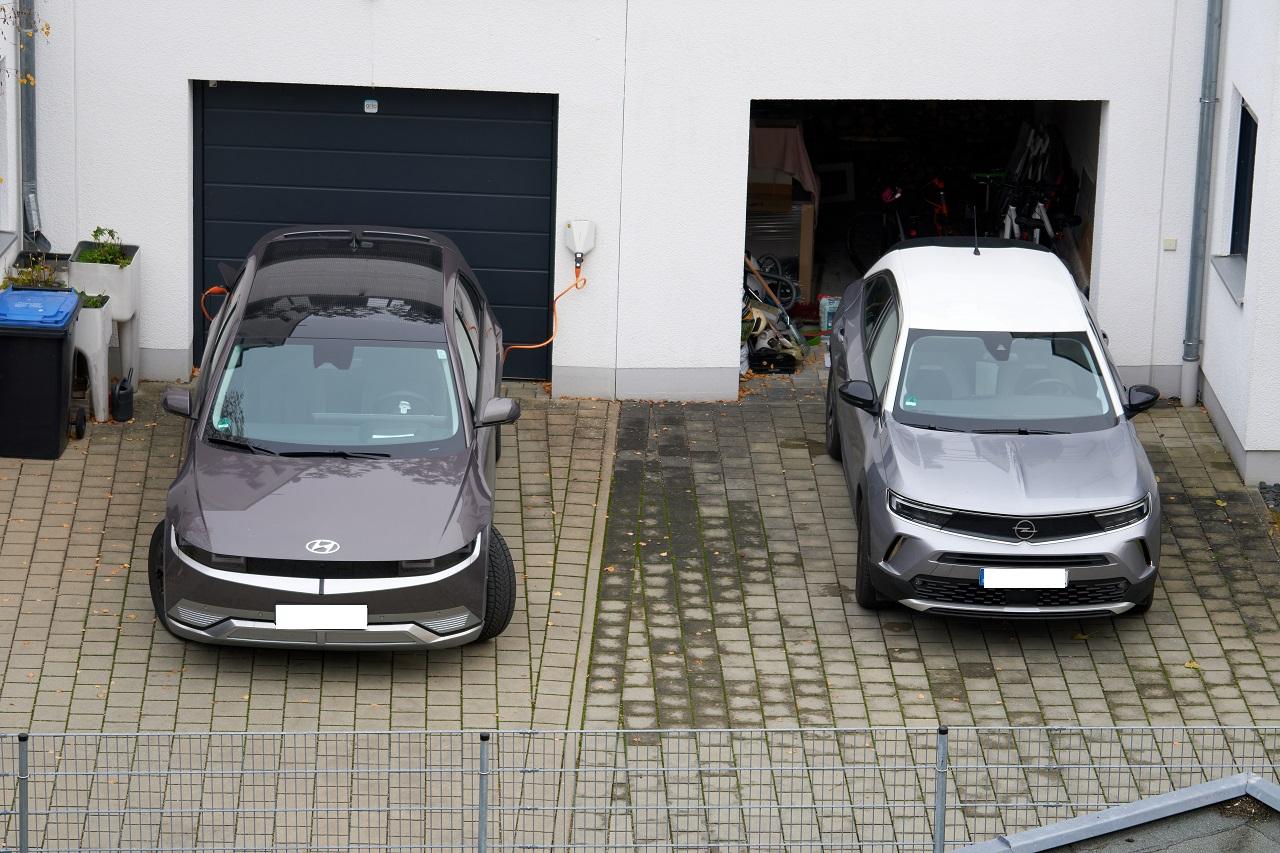

Am 12.11.2022 um 14:37 schrieb Gernot:
Auch ein schönes Beispiel für sinnlose automobile Fettsucht aus der Nachbarschaft.
large.DSC03510.jpg.c1baec31fea50a4fa4a7c
Genau. Deshalb macht der Oli ja auch Sinn. :)
