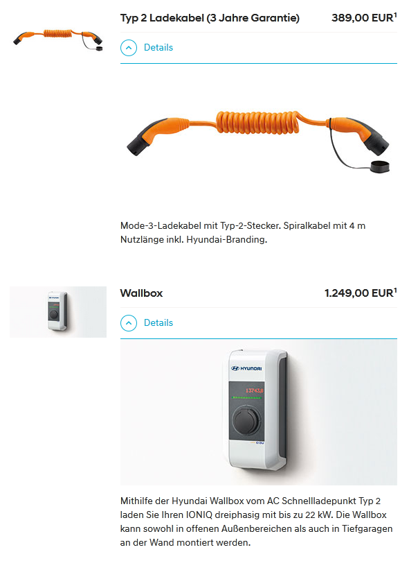

D.h. es gibt nichts besseres für den Ioniq? Die Hundai-Wallbox macht das "Selbe", aber stationär: 1-phasig 6h?
Obwohl beim Bild steht 3-phasig
Ronald

Hyundai vertreibt eine 3-phasen-Wallbox von KEBA, aber der Ioniq nimmt nur 1-phasig ab, deshalb gibt es keine wesentlich bessere Alternative zur NRGKick.
Zu Hause: Wall Box
Mithilfe der Wallbox geht das Aufladen noch schneller:
Die Ladung mittels Einphasen-Wechselstrom erfolgt
in nur max. 6 Stunden
https://www.hyundai.de/Modelle/IONIQ-Elektro.html
Montagemöglichkeiten     Wandmontage oder auf Standsäule (Edelstahl)
Ladeleistung     3,7 kW, 4,6 kW, 6,9 kW, 7,4 kW, 11 kW, 22 kW
Spannung     3 x 230/ 400 V
https://www.mobilityhouse.com/de_de/keba-wallbox-98125-kecontact-p30-b-series.html
https://www.keba.com/de/emobility/products/b-series/b-serie
Ronald

Das ist definitiv eine fehlerhafte Angabe.
Die Wallbox ist eine KEBA Kecontact aus Linz - man schließt sie 3-phasig mit 400V/32A an, der Ioniq kann aber nur 1-phasig abnehmen, also mit maximal 7,4kW.
Man kann sich die als Ioniq-Fahrer natürlich einbauen und dann stolz 22kW anbieten, wenn der Zoe- oder Tesla-Fahrer auf Besuch kommt, aber selbst kann man nicht mit 22kW dort laden ;)
Wobei der Ioniq meines Wissens sogar nur bis max. 6,6kW laden kann an Wechselstrom und nicht einmal die theoretisch möglichen 7,4kW einphasig ausnützt.
