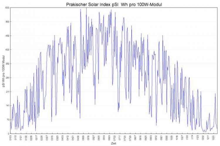

 Das Problem ist ganz simpel,wie groß ist denn der Speicher? Meine PV-Anlage erzeugt im Winter oft nur 0,5 bis 0,6 kWh am Tag (6kW-Peak,Südausrichtung,25° Dachneigung ohne jegliche Verschattung,also optimale Bedingungen). Autofahren ginge da nur im Sommer.
Der Speicher wird zunächst ca. 6-7kWh haben. Dann wird man sehen, ob das ausreicht.
Was hast Du denn für Zellen? 0,6kWh pro Tag erscheint mir bei einer 6kWp-Anlage doch sehr mager. Wir verwenden moderne monochristaline Zellen aus deutscher Fertigung und ich orientiere mich an dieser Auswertung (aus Stuttgart):
http://www.promobil.de/forum/threads/36253-Wieviel-Wh-ernete-ich-wann-pro-100W-Modul-Praktischer-Solarindex-2014
Das würde bedeuten, dass im Winter mindestens ca. 2kWh aus der 3,2kWp-Anlage kommen müssten. Damit fahre ich immerhin 13km. An vielen Tagen muss ich gar nicht so viel fahren. Da das Auto tagsüber geladen werden kann (mein Büro ist im Haus), werde ich über's Jahr nur wenige kWh zukaufen müssen.
Viele Grüße!
