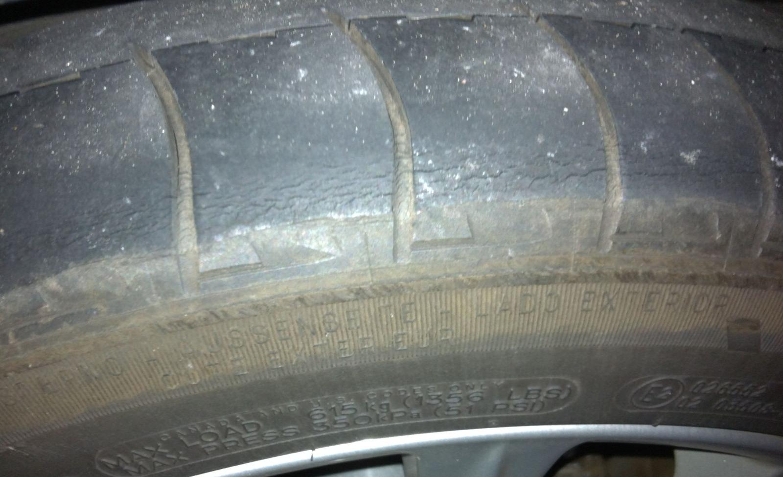

Wenn ich da an die Michelin Pilot von unserem seeligen HDi170 denke, nach 4 Jahren knüppelhart, musste man nach 3 Wochen über ein paar Kilometer
regelrecht wieder "rund" fahren, zudem Haarrisse auf der Lauffläche...:

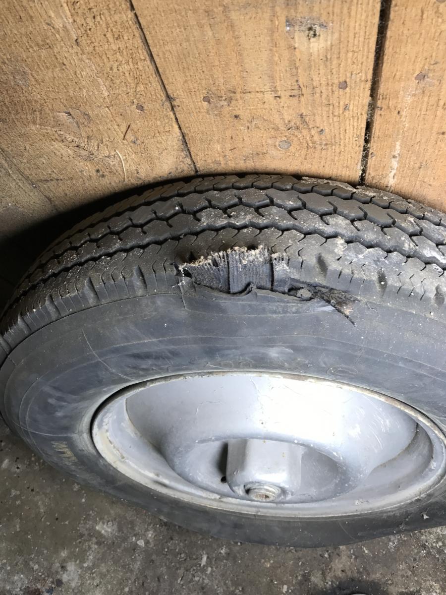

Hier noch die Reifen von Uli, die ebenfalls zeigen, dass Alter nicht zwingend sichtbar ist:
Danke für die Bilder Uli, wie aus dem Laden !
Und wer wissen will, welchen Schaden dieser alte, äußerlich aber gut aussehende Reifen an meiner ID 19 angerichtet hat -vermutlich Durchrostung des Stahlgürtels infolge Wassereindringenes nach Rissbildung- der liest mal den Post 'Radwechsel ID19 mit Zentralmutter'. ;-)
