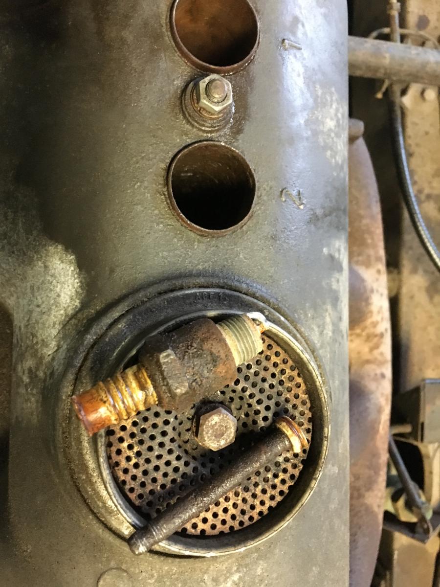

Habt Ihr Tips wie ich eine festgerostete Zündkerze heraus bekomme? Drei Zündkerzen habe ich ohne ohne Probleme heraus bekommen, die 4. bewegt sich kein Stück.
Rostlöser im Schacht und lange einziehen lassen habe ich natürlich schon versucht...... und einige andere Möglichkeiten mit dem Zündkerzenschlüssel ordentlich Kraft auf die Kerze zu geben. Leider noch ohne Erfolg !

Schöner Mist.
Da fällt mir nur noch Wärme ein. Vielleicht kannst Du vorsichtig mit einem kleinen Flammenwerfer von oben reinhalten. Das Aluminium des Kopfes hat einen doppelt so großen Wärmeausdehnungskoeffizient als der Stahl der Zündkerze.
Ausbauen wirst Du den Kopf nicht wollen, oder?
Viel Erfolg!

.........misch  zu je 50 %  ATF Öl und Aceton und füll das in den Kerzenschacht.
Es gibt kaum einen besseren Rostlöser.

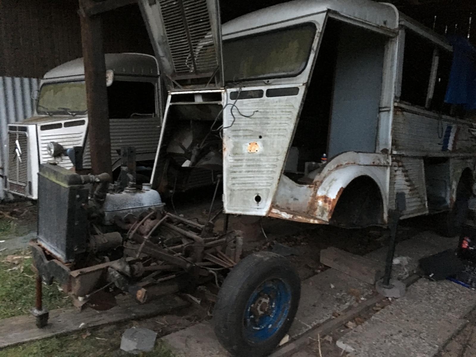

... der Gummihammer sieht ganz brauchbar aus; aber der Rest......:o:)
Die Kerze wird wohl eher nicht im Alukopf festgerostet sein ;)
Wenn Du den Kopf nicht abbauen willst ->
Isolator wegknacken Rohrsteckschlüssel und Stahldorn in die Mitte
Einer versucht zu lösen ein zweiter überzeugt den Kerzenrest mit sanften Hammerschlägen ...
Ich würde aber erstmal klarstellen ob nicht eventuell ein Ventilabriss oder ähnliches die Kerze 'vernietet' hat (Kopf ab)

Festgerostet im Alukopf ist sicher falsch aber festoxidiert ist naheliegend wenn man so die Peripherie sieht. Wärme und Rostlöser wäre meine herangehensweise. Mit Rostlöser  meine ich nicht Caramba sondern schon die bessere Sorte, ATF+Aceton ist nicht schlecht wobei da nicht unbedingt so viel ATF dazu muss ;)

Wenn schon mal ein Heli-Coil gesetzte kann die korrodieren.

Jepp. Kopf abbauen schauen was Sache ist. Vernietet -Heiicoil etc. Dann hilft nur Rostlöser beidseitig oder der kombinierte Einsatz von Wärme (Föhn) und Kältespray wegen des Kerzen Dichtrings und dessen dehnung`s verhalten (bei nur Wärme kriegst Du die nie los). Irgendwo in der Mitte hat sich (mit Rostlöser) mit Wärme und Kälte die Sache  dann getroffen. Ansonsten läuft dann eh auf eine Heli-Coil hinaus (stark vernietet).

Versuchs mal mit Ballistol. Es dauert natürlich einige Tage.....
Bremsflüssigkeit hilft manchmal auch...
Problem gelöst, Kerze ist raus, danke für die vielen Tips.
Ich habe solange mit einer Zange an der Zündkerzenverlängerung herumgedreht und gebogen (soweit das in dem engen Schacht möglich war) bis die Verlängerung zusammen mit einem kleinen Stück der Kerze abgebrochen ist. Dann konnte ich mit einer ordentlichen Kerzennuß + Verlängerung und der Knarre die Kerze herausdrehen. Mit Nuss und Knarre können die Kräfte dann doch wesentlich besser übertragen werden als mit diesem Steckschlüssel.

Na die Kerze sieht ja auch richtig schei...... aus ;)
