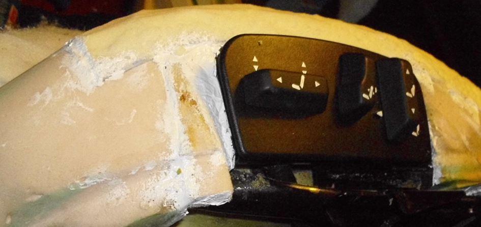

Ich habe bei meinen elektrischen Ledersitzen den zerbröselten Schaumstoff rausgeschnitten und neue Schaumstoffstücke reingeklebt.
Auf Höhe der Schalterkonsole habe ich zwischen die Schaumstoffstücke einen langen Lederstreifen mit eingeklebt, sodaß die Sollbruchstelle im Schaumstoff nicht mehr an der Konsolenecke existiert. Hält bisher (9 Monate, täglich gefahren) sehr gut. Der Lederstreifen ist nach vorn und hinten jeweils gute 5cm eingeklebt.
Kleber:  Soudal  "Fix all"  classic.
