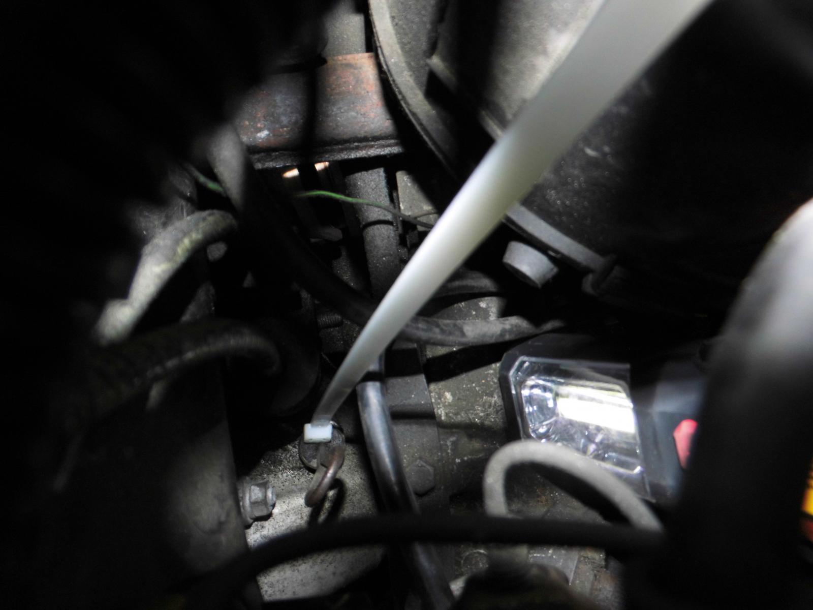

Sieht so aus, als sei dies nicht "hingbastelt" sondern vom Werk aus so vorgesehen. Eine kleine runde Erhöhung und mitten drin ein weißer Plasticstopfen.
Habe ihn so dringelassen, denn ich habe ihn nicht so einfach rausbekommen. Vermutlich waren bei der Produktion des Getriebes keine Ölmeßstäbe vorhanden!
Voila......... EX
Das was du beschreibst ist die Getriebeentlüftung. Diese ist genauso vorgesehen und Serienmässig ab Werk verbaut wie der Peilstab: an allen CX
Der Peilstab sitzt sehr weit hinten am Differentialgehäuse, im Motorraum hinter der Quertraverse des Fahrschemels. Habe den dort bislang auch an allen CX und C25 gefunden...
So, es hat mir keine Ruhe gelassen und ich habe nochmal nachgeschaut!
Jowohln, er hat auch einen Ölmeßstab, ihr habt natürlich Recht gehabt. Ich habe halt immer nur vor der Quertraverse gesucht.
Jetzt bin ich berühigt, und wir können das Thema schließen.
Nochmals vielen Dank und Gruß vom EX
