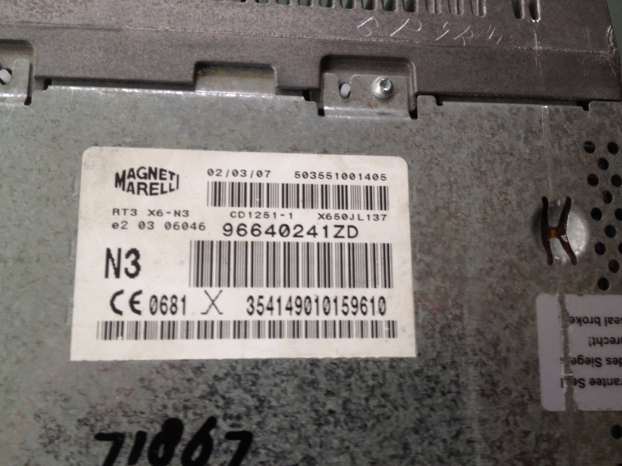

Vor einem Jahr verendete mein RT4, ich bekam ein neues (gebrauchtes). Nach einem Monat versagte das Telefon, dicht gefolgt von unregelmäßigen Bildschirmausfällen. Ein Feature nach dem anderen verabschiedete sich, am Ende auch die Parksensoren, das Radio, und das Gerät insgesamt machte alle 30 Sekunden einen Neustart. Heute morgen steckte ich das Teil für 30 Minuten bei 80° in den Ofen. War der Tipp eines Forum-Mitglieds. Hat leider nicht geholfen.
Ein gebrauchtes Teil scheint also nicht das gelbe vom Ei, aber in ein komplett neues Gerät möchte ich nicht mehr investieren.
1. Hat jemand hier ein Gerät übrig und würde es mir verkaufen?
2. Warum steht auf dem Gerät "RT3" – hat man mich bei dem gebrauchten über's Ohr gehauen?
Im März 2007 wurde jedenfalls noch kein RT4 im C6 verbaut.
Das mit N3 bezeichnete RT3, war meines Wissens das im C6 2005-2007 verbaute Gerät, bevor gegen Ende 2007 das RT4 kam.

In meinem ersten C6 hatte ich ein RT3, aber das hatte ein DVD-Laufwerk für das Navi. Das habe ich jetzt bei diesem (Bild) auf der Festplatte.

Das kann so nicht ganz korrekt sein, mein C6 wurde im Februar 2007 erstmals  zugelassen und verfügt definitiv über ein RT4.

Wenn die Navigation von Festplatte kommt, ist es ein RT4 (RT3 evo). Ein RT4 hat außerdem hinten eine USB-Buchse (in speziellem Format).
30. 5. 07. rt4 (rt3evo) meiner auf jedenfalls auch. C5 organummer 11199, auch mit rt4 geliefert, jetzt beide mit rt5

Moin, das ist definitiv ein RT4, habe eines mit der gleichen Bezeichnung. Bei eBay gibt es manchmal gebrauchte, RT5 passt sonst auch. Alternativ kannst du versuchen es zur Reparatur einzuschicken, da gibt es wohl auch diverse Anbieter für.
