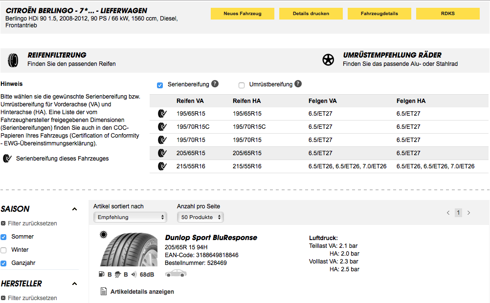

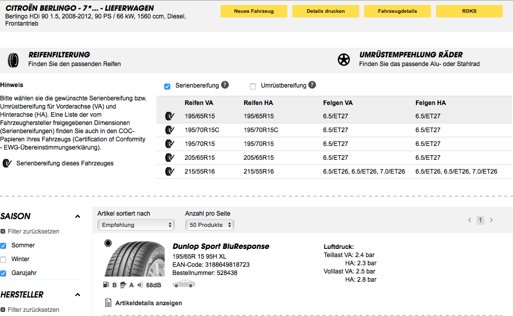

Das die Werte auf der Dunlop Seite eher gewürfelt sind, als das fundierte Ergebnis von Fahrtests, kann man am Beispiel des Berlingo gut sehen:
Empfehlung für 195/65R15 95H Bereifung:
5920803327b05_Bildschirmfoto2017-05-20um19_46_57.png.a05882894d3f43aa002e2b049f8a6d0a.png
Empfehlung für 205/65R15 94H Bereifung:
5920805f2cfae_Bildschirmfoto2017-05-20um19_47_25.png.dfb0103616719a052a7277b405e1b33e.png
