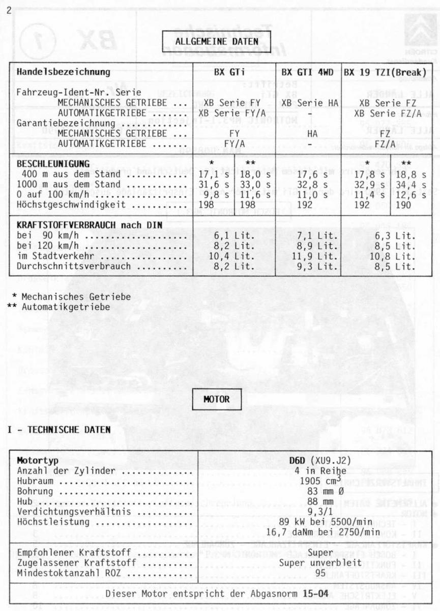

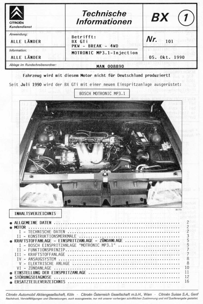

Mit technischen Daten in Form einer technischen Information von Citroën Deutschland könnte ich ggf. weiterhelfen. Reichen die belgischen Papiere denn nicht?
Ja das würde mir eventuell schon Mal weiterhelfen, kannst du mir sehr gerne senden! Brauchst du meine e-mail Adresse?
Ich habe das Auto aus der Niederlande importiert, aber nach dorthin wurde es vor ca. 7 Jahren aus Belgien importiert. Und in der Niederlande gibt es als Fahrzeugschein und Brief zusammen nur eine Kleine Karte, mit sehr wenigen Informationen....
591b7d162c75c_101-01XB01BXGTiMotronicMP3.1-10-90.jpg.7cf26b21de3b7f8ea4692d639cb667f5.jpg591b7d20406e1_101-02XB01BXGTiMotronicMP3.1-10-90.jpg.cd7f9cb2bbffe454f4b71c904938202c.jpg

Ja das sieht schon mal nicht schlecht aus, Danke! Allerdings wollte der TÜV ein Übersicht wo alle Daten drauf sind wie im Fahrzeugschein. Sprich: inklusive Maße, Radstand, Reifen, Höchstgeschwindigkeit, Gewichte etc. ...
Ich denke eine Kopie der Zulassungsbescheinigung 1/2 wäre das optimale.
Die Unterlagen zu diesem Motor findest Du auf der BX CD, kannst Du ausdrucken und dem Ingenieur in die Hand drücken:
Die Anatomie des BX CD ROM Fassung 2.0/Handbücher/889-0 Technische Informationen/01 Motor/101 XB 01 BX GTi Motronic MP 3.1 - 10-90
